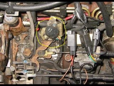

Има
до гърловината за наливане течновт за чистачките е, само че дефакто не е комп(ECU) в пълния смисъл- не управлява основно горивните процеси на двигателя, а се грижи само за екологията - вкл/изкл. EGR LLA клапаните(които управляват съответно рециркулацията на изгорелите газове и аванса при празен ход), коректора на оборотите за климатика и заден ход, соленоида за увеличение на изпреварването при ниска температура и... може би още някоя дреболия. Всички основни процеси се управляват по механичен и хидравличен път от самата помпа, т.е. колата може да върви перфектно и съвсем без комп.
това мога да ти кажа най-общо.
ти всъщност защо се интересуваш? някъв проблем или просто така за обща култура

Да чукна на дърво, за сега нямам проблем. Питам от любознателност, а и имам MAF и нещо като потенциаметър за положението на "дроселовата клапа" т.е. колко газ съм подал с педала /прилагам pic за по-голяма яснота/. И това ме навя на мисълта, че и мойто дзвер трябва да имам нещо инелигентно в него, освен умния му външен вид
. И си викам я да заформин една темичка за дизеларките.
