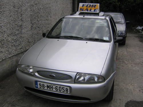

Мнение от beast » 02 яну 2006, 00:32
ето този модел е колата
