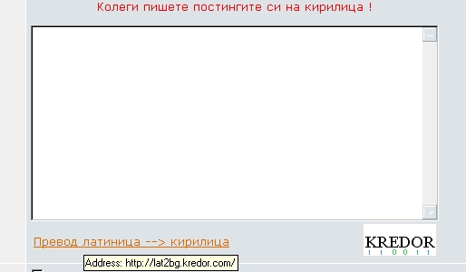

...а проблема с маимуницата ми е следния:в къщи имам проблем с FLEX TYPE а поствам предимно вечер от компютарен клуб МАТРИЦАТА(явявам се малко геимър , освен балък ).
А това за превода ...трябва да съм бил къорав....
... Абе колицата си е хубава (като изключим шкембе чорбата в охладитената система ) ама аз я подкарах като бензинова бегачка и маи издухах турбото.
Ще я оправя , вече почти няма нещо да не съм разглобявал около мотора , и днес се разтече от някакви тръби , та се наложи да правим цигански работи с един приятел (рязане на тръби и наставяне с моркучи ). Е утре вече отивам до сервиза да изясниме положението.
