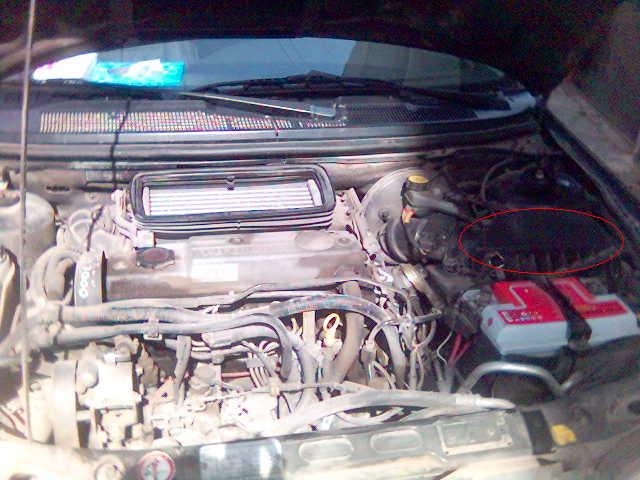

филтъра е в голямата черна кутия над акумулатора (няма как да я сбъркаш) - не съм го сменял сам - мисля че е с обикновенни пружинни скоби

филтъра е в онова с червеното кръче :)
това е моето двг - не е мит май откакто се е родил (6.96)
