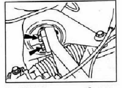

ето за това става въпрос [/url]

Мнение от ixtis » 17 май 2006, 11:06
смених го най накрая 45лв. турски и 15лв труд набива се с преса само че е малко твърд и на свободна леко ми тресе волана казват че щял да омекне малко освен да чакам да се случи , но иначе включвам много леко сега и нямам чукане при тръгване като цяло съм доволен

Мнение от dgg_g » 18 май 2006, 15:08
набива се с преса
Значи все пак моя тампон няма нищо общо с твоя :roll:
Моя въобще не се набива а е едно цяло тяло...
Трудно ми беше да повярвам че ескорти с една и съща год. на производство може да са с различни тампони ама изглежда е така :oops:
