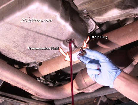

Ако ти се налага смяна на маслото на автоматичната скоростна кутия, можеш да влезеш в youtube.com, там има доста видео за това как се сменя, дори и сам можеш да си я смениш, същото е и за моторното масло, няма нужда да даваш пари на мерцедес за да ти сменят маслото, освен ако не е служебна и парите не са проблем.
Що се отнася за маслото на автоматичната скоростна кутия, по принцип трябва да е червена на цвят, но ако е тъмна като моторното масло е желателно да се смени, щото може да се прецака цялата скоростна кутия, а това би ти коствало много повече средства от това да смениш само маслото.
