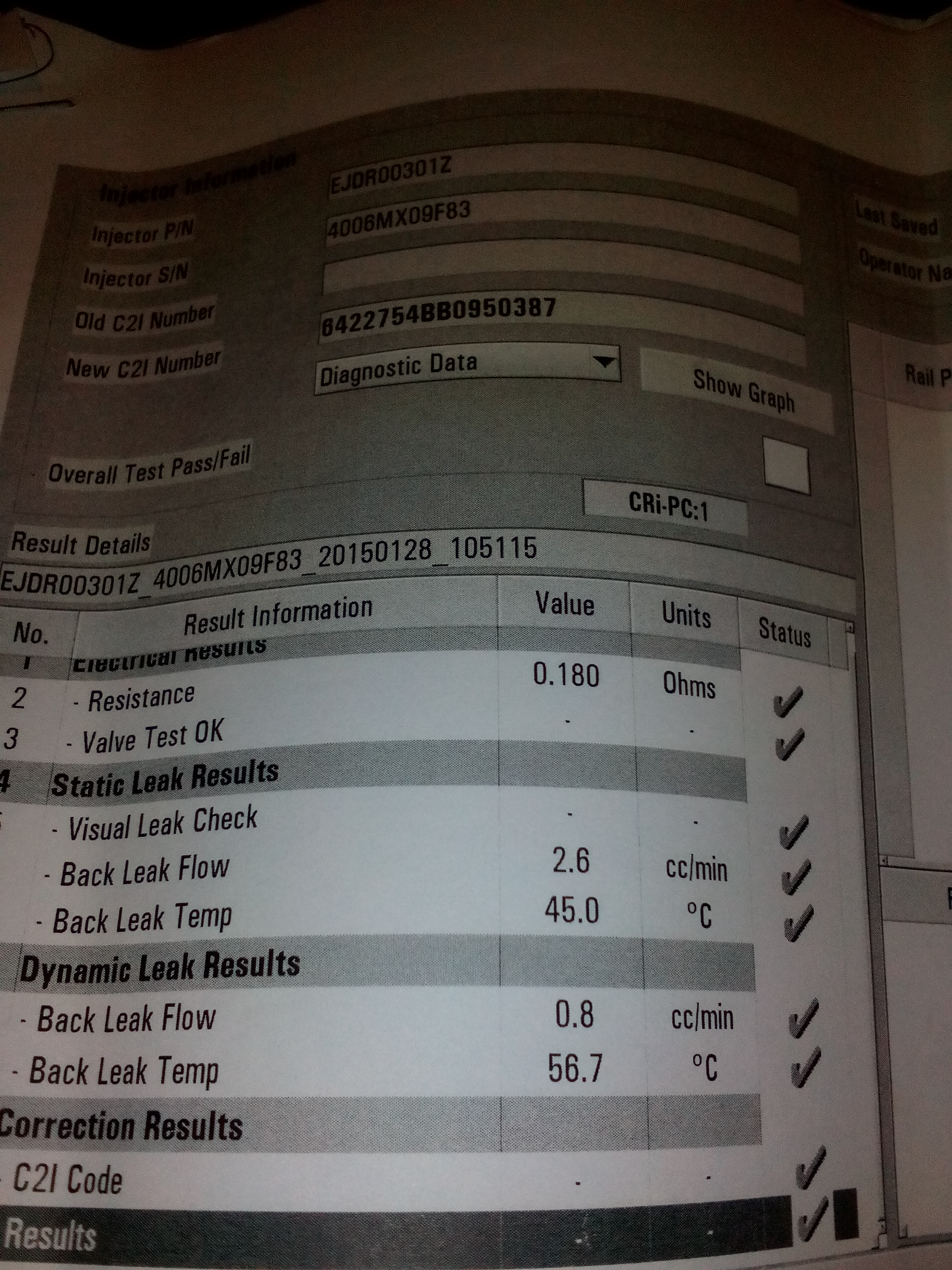

Re: проблем с дюзи 1.8tdci
Не само има нужда от кодиране, а имат нужда от проверка на стенд. Натоварване в различни режими, температури и т.н.
След това стенда изкарва въпросните кодове, за всеки инжектор по-отделно. Това са новите кодове които се записват в таблицата на ЕКУ-то за съответните инжектори.
Всички работни стойности на инжектора се променят при подмяна на клапанчета, разпръсквачи и т.н. , т.е. при всяка намеса в механичната им част.
Ако не се стендова, какъв код ще запишеш в компютъра. Стария, тогава ЕКУ-то ще опита адаптация за известно време и след това минава в авариен режим и колата работи по-шумно дори от ЮМЗ. Да не говорим, че като е студена не знае на кой цилиндър колко гориво и кога да го подаде, пуши като двутактова машина.....
Не заблуждавайте хората, има си ред които трябва да бъде изминат. Не малко хора сме минали по този път, дори аз ходих доста по-далече.... та им знам маймунджълъците на Delphi CR.

- Мнения: 1
- Регистриран: 03 окт 2011, 21:57
- Модел на автомобила: focus
това са данни от измерваня на ингецторите но какво показват.как да кача снимка
