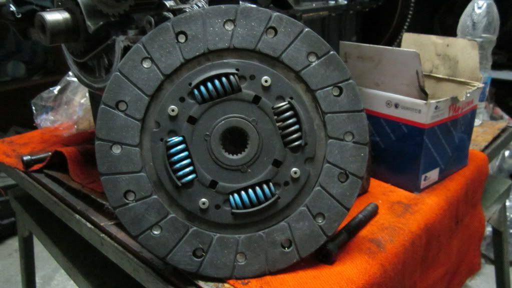

А може и да се накове ново феродо само. Комплекта два нови диска с нитовете е 12 лева. Труда е 10 лева, но може и сам да го направиш ако имаш дрелка и чук.
Разбира се препоръчвам цял нов комплект, но всеки си знае най-добре възможностите :wink:
Смяната на самия съединител в сервизите е между 70-120 лева.
Ето примерно как изглежда съединител за Хюндай, с двойни пружини, накован с ново феродо и монтиран на Сиерата, която карам /наложи се тази трансплантация, защото куплирам скоростна кутия с друг двигател/
