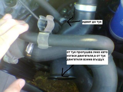

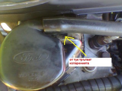

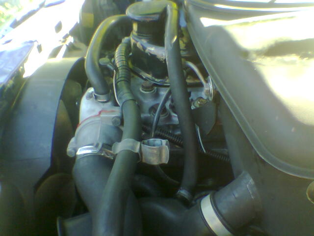

Ето как стоят нещата:

Местоположение: Разград&Русе
Мнение от dobri1 » 07 сеп 2006, 17:56
orlinm
в компекта гарнитури се включват семернгите а за целия комплект дадох около 110-115лв не помня точно колко.
BukTop
Не го изчаквам да загрее напълно ами да си поработи 1-2-3 минутки зависи колко ми се чака и после като тръгна много плавно му давам газ.Ама сега видях че на няколко места около картера е поомаслено и ще видя дали не му е заминала гарнитурата или ще трябва само да се претегне
