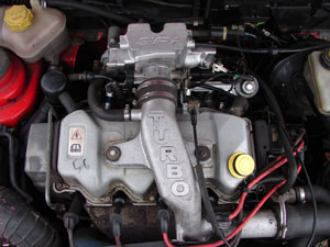

Тампон на Фиеста 1,6 Турбо
Да, тампонът е отляво до ангренажния ремък.
Ако знаеш от кой модел мога да взема, ще съм много благодарен, колега!

Ако не бъркам, на теб ти е нужен детайл номер 12 от картинката по долу.
Отиваш в Мото-Пфое и си купуваш такъв за 69.2 лв. без ДДС - питаш за детайл с каталожен номер 6161628. Това е най-добрият вариант!!! Нов и здрав! Знам, че колата е с добра мощност и тампоните се явяват проблем (кога ли и моите ще се обадят?), 85 е добра цена за спокойстието което получаваш! В морга сигурно ще те измародерстват повече!
Следващият вариант е да сложиш тампон от каква да е CVH Фиеста - 1.4 например, на старо. Може и от 1.6 (XR2i) но такива в Бг се срещат малко по-често от RS Turbo. Не вярвам да остиска достатъчно време.
Успех!
Успех!
