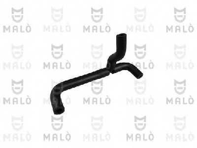

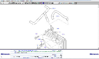

правилната позиция на кривото вертикално маркуче е надолу към клапана - само тази снимка успях да намеря
