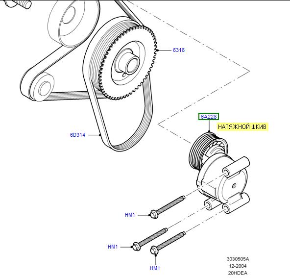

Изглежда ето така:
Надничах да видя дали алтернатора не се мести както на старите коли но и той изглежда фиксиран. За водната помпа и пък да не говорим тя е на блока.
Някакви идеи?
Колата е Focus 2009г. 1.8 бензин с верига. На пистовия ремък има водна помпа, алтернатор и въпросната ролка, която е монтирана върху конзола.
Според уъркшоп менюъла:
Аз не мога да разбера как това нещо е самонатягащо се след като на мен ми изглежда 100% фиксирано. Номера му е 5M5Q-8680-ACThe longer drive belt drives the alternator and the coolant pump. A self-adjusting belt tensioner is used to tension the belt.
Изглежда ето така:
Някакви идеи?

Точно тази ролка не се регулира и следователно не може да се натяга, или отпуска. Скърцането на ремъка е много често срещан проблем при този модел на обтягане (т.е. липсата му) при 1,8 двигателите след 2008 година. Решението е да сложиш варианта на ролката, който е с пружина от преди 2008 и да сложиш съответния нов ремък, който е с различна дължина. Това се правеше масово от фирмените сервизи по гаранция преди време. Моят бивш C-MAX беше с обтяжна ролка с пружина и не съм имал подобен проблем. Единствено, когато ремъка се намокри по някаква причина можеше да се чуе някакъв шум от въртенето му. Освен това при този вариант ремъка може да се сваля по всяко време без да се поврежда, докато при твоя вариант свалянето става с разрязване на ремъка. Можеш да го свалиш и без да го режеш, но трябва да отвиеш ролката от блока. Мога да потърся точните номера на въпросната ролка и ремъка, ако решиш да направиш това подобрение.

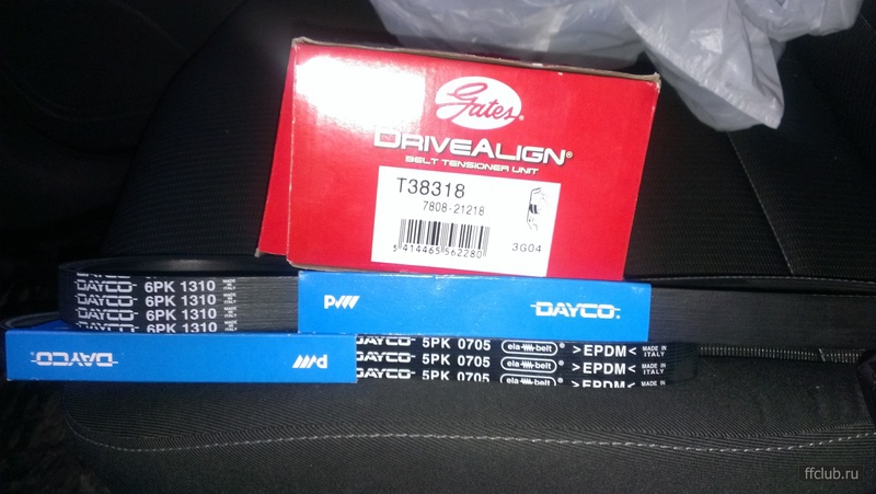

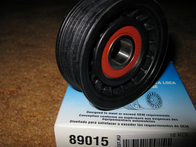

Ремъка със сигурност ще трябва да го смениш и в двата случая. Ако смениш твоята ролка със същата, ще получиш същия проблем много скоро. Аз бих я сменил с регулируемата ролка, защото само така можеш да се избавиш от проблема за дълго време. Между другото, оригиналният производител на въпросната регулируема ролка е Gates, така че ако намериш такава ще е като оригиналната. Струва около 90лв.
На първото изображение е чертежа на регулируемата ролка, на второто е самата ролка Gates с номер T38318, а горният от двата ремъка е този, който ти трябва при замяната.На последната снимка е само ролката, производство на Dayco с номер 89015, но такава, за съжаление не се внася в България.

Аз успях да изровя всички аналози на тази ролка - INA, SFK, SWAG и т.н. в България само ролка не се внася. Успях да я намеря в някакъв онлайн магазин за 25EUR + доставка което обезсмисля покупката. Стария модел обтегач с пружина INA го има наличен но е 150лв.
Ще накарам моя човек да провери цена за Gates + ремък.
