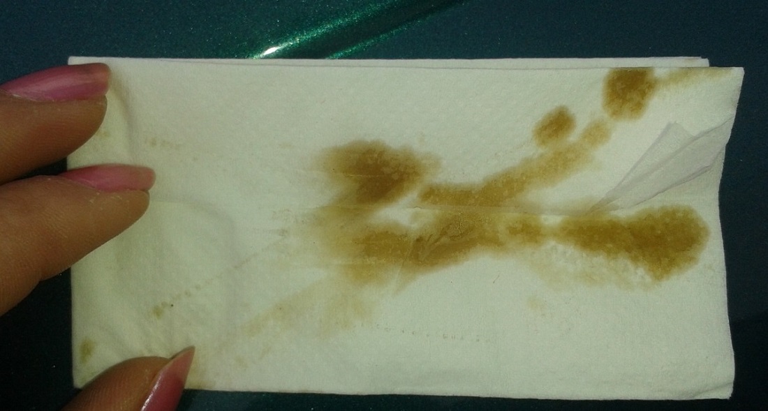

Белия дим през ауспуха е признак само на едно-изгоряла гарнитура на главата!Антифриза влиза при горивната смес и колата работи зле и няма мощност.Има голяма вероятност да е смесила антифриза с маслото.Виж щеката, ако маслото е с цвят на боза работата е ясна.

Хмм колежка съм, ама нищо :) . Понеже това с цвета на боза не го разбрах малко реших да снимам, само чеее цветът който се вижда в действителност е малко по светъл, че бързо попи в кърпичката.

Цвят на боза- демек маслото да е мътно, пресечено и пр.
Освен свещи, има и кабели, и бобина. Белия пушек, може да е конденза в гърнетата, който при настоящите температури е бая видим (надяваме се да е това).

Колежке, снимай маслото на самата сондата от близо, или я покажи на някой колега около теб.На салфетката е трудна работа.
Дано не е гарнитура. Ако е конденз от гърнетата белия пушек ще изчезне след като колата поработи и загрее.
