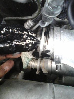

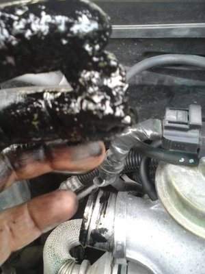

Ако може някой да каже как се сваля егр клапана на форд фокус тдди да го почистя , че скоро свалих тръбата от кулера към егра да видя как е положението и гледам ето това от снимките , като бръкнах вътре извадих каша , почистих колкото можах така но ще иска сваляне за обстойно почистване .

И аз искам да почистя там .
Трябва да свалиш първо изпускателния колектор.
След това се сваля всмукателния колектор и него трябва да изчистиш та чак до клапаните за да има ефект там е и егр-а !
Само егр мисля че не се сваля като капсулован ми изглежда.
И нови гарнитури на колекторите след това задължително те не са скъпи.

Малеее, баси тъпият румънец. Как пък не му дойде на акъла, че ако откачи тръбата от кулера и пуска спрея през нея, ще му е много по-лесно, няма да се губи мат'риал, а и тръбата ще се поизмие :)

Да пръсне още преди турбото да почисти и него :D
Това не мисля, че е полезно да се прави с тоя спрей .
