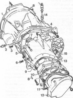

Аз правих тая операция преди две седмици. Маслото го взех от МП, с VIN кода видяха каква ми е ск. кутия и ми извадиха маслото за нея. 28 лв литъра май беше. Червено и не знам защо ми миришеше на ягоди.
От една аптека си взех най-голямата спринцовка и една система. Надянах около педя и половина от маркуча от системата (останалото махнах) на спринцовката, смуча от маслото и после изстисквам през пробката. Пробката се вижда като легнеш под колата, в предната част на ск. кутия. С размер горе-долу на 50 стотинки. Развива се с шестостен, ама не помня кой номер. С малко зор се врътна (абе всъщност си беше доста грубо блъскане), резбата си е нормална. На такова място е дупката, че не се сетих за друг начин за доливане. При мен влязоха има-няма 150-200 мл.

Здравейте колеги, колко масло събира скоростна кутия B5/IB5 какво трябва да бъде ? Благодаряivo9180 написа:Ако ск. кутия е МТХ-75 маслото за нея е АТF.Този тип скорости се познава по включването на задна скорост Там има палец,които се издърпва нагоре и се намира под топката на скоростния лост

IB5 2,8 до 3.2 литра и маслото е 75w90.ldimitrovl написа:Здравейте колеги, колко масло събира скоростна кутия B5/IB5 какво трябва да бъде ? Благодаряivo9180 написа:Ако ск. кутия е МТХ-75 маслото за нея е АТF.Този тип скорости се познава по включването на задна скорост Там има палец,които се издърпва нагоре и се намира под топката на скоростния лост
