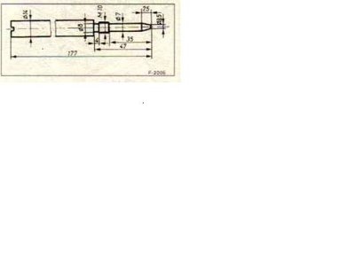

Здравейте колеги, издирвам някакви размери на този специален инструмент за зацепване на нафтовата помпа. Някой от вас дали може да ми каже какви са, за да си го изработя.
П.П. И ако искате що се отнася до фрезова и стругова дейност мога да помагам с удоволствие.

Мнение от specialista » 08 авг 2015, 20:45
Имаше тук чертеж на инструмента.
Той е същия като на стария мотор със дължина 47 мм.
Ще се поровя малко дано го открия.

Мнение от specialista » 08 авг 2015, 21:00
Виж това!

Re: Какво ще стане при скъсан ангренажен ремък?
Мнение от Divia » 08 авг 2015, 23:58
Благодаря много колега. Ако някога нещо трябва ще помагам....
