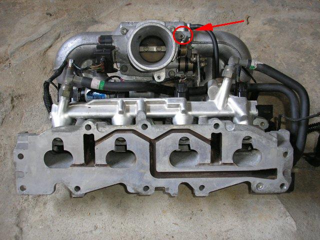

disc написа:Бъзикал се е човека... Zetec-a няма такова нещо, а и не се сещам някой инжекционен двигател (Форд) да има такава врътка.
1.6 CVH има...http://www.clubford.org/forum/viewtopic ... sc&start=0

racer11 написа:
Остави таз работа! Говорехме за инжекционната част а не за механичната. Такива винтове имат дори и карбураторите - регулира се "мъртвото" полужение на дросела. А това за което говориш ти го има на Zetec. Колегите говореха за някаква си врътка ... пряко свързана с компютъра.

е, свързана с компютъра няма естествено. а къде е тази врътка на зетек ако не е тайна :D
disc
Мнения: 594
Мнение от disc » 01 дек 2005, 15:32
Амиииии - ето го! Във дупчицата има винтче.
