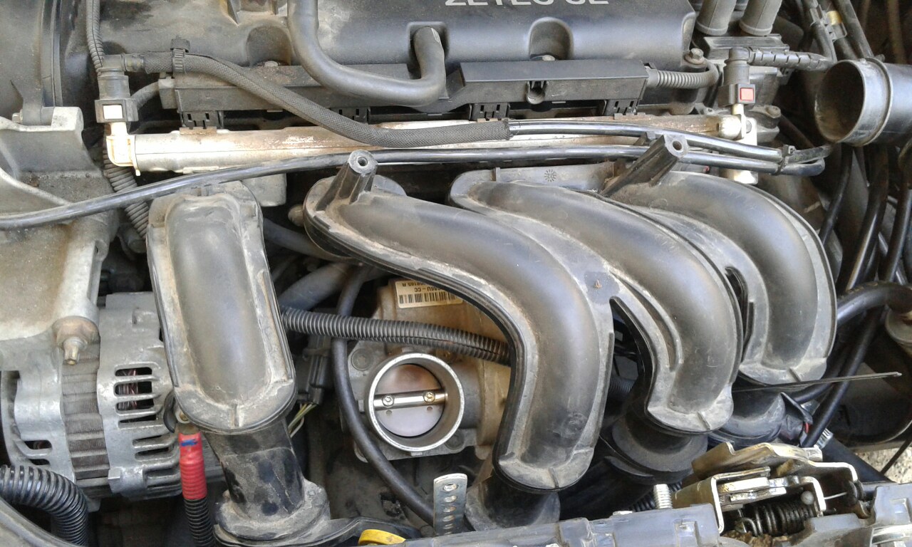

Re: Стъпков мотор
Мнение от G2233 » 22 май 2017, 11:42
Значи нищо не се чисти! Освен дроселовата клапа евентуално
Sent from my GT-I9300 using Tapatalk
deathstorm
Мнения: 564
Местоположение: Хасково
Re: Стъпков мотор
Мнение от deathstorm » 22 май 2017, 14:42
Дросела определено е добре да се почисти, понеже той определя празния ход и малко нагар по стените или по самата клапа влияе.
