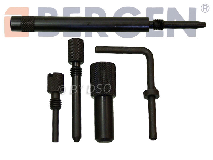

Endura DE се зацепва със специален инструмент - болт с точно определена дължина и форма (най-горното на картинката), навива се в блока на мястото на един болт-тапа под ГНП, за да подпре коляновия вал в ГМТ на първи цилиндър. Разпределителният вал се фиксира с планка в канала на задния край, а помпата - със свредло 6 mm. Слагаш ремъците и обтегачите, стягаш зъбните колела, вадиш всички инструменти и превърташ на ръка с тресчотка почти 2 оборота на коляновия вал. Навиваш болта в блока, докарваш внимателно коляновия вал до упор в болта и проверяваш, дали планката и свредлото влизат по местата си. Ако някое не влиза за малко - разхлабваш зъбното колело и наместваш вала/помпата, докато инструментът влезе на място, после стягаш колелото. Пак вадиш всички инструменти и превърташ близо 2 оборота за нова проверка и така, докато всички елементи си дойдат по местата след фиксиране на коляновия вал. Махаш всички инструменти, затапваш дупката в блока с болта и събираш капаците.
