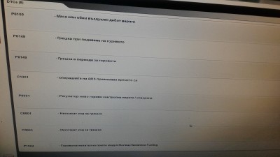

Здравейте колеги, имам голям проблем от 2г. разхода на гориво ми скочи драстично от 6.5 до 12 карам предимно да не кажа 99% само извънградско.Преди това ми харчеше 6 -6.5 но от 2г. е 12 и то с леко каране 70-90км.ч. Колата се обслужва редовно.Пиша тук защото населеното място в което живея има само псевдо майстори няма сервизи, надявам се да ме насочите кои точки в колата да проверявам. Закачих колата на дягностика и ето какво показа.
проблема е че не знам коя грешка кое е, ако може някой да ми помогне с разчитането им.Благодаря предварително.
