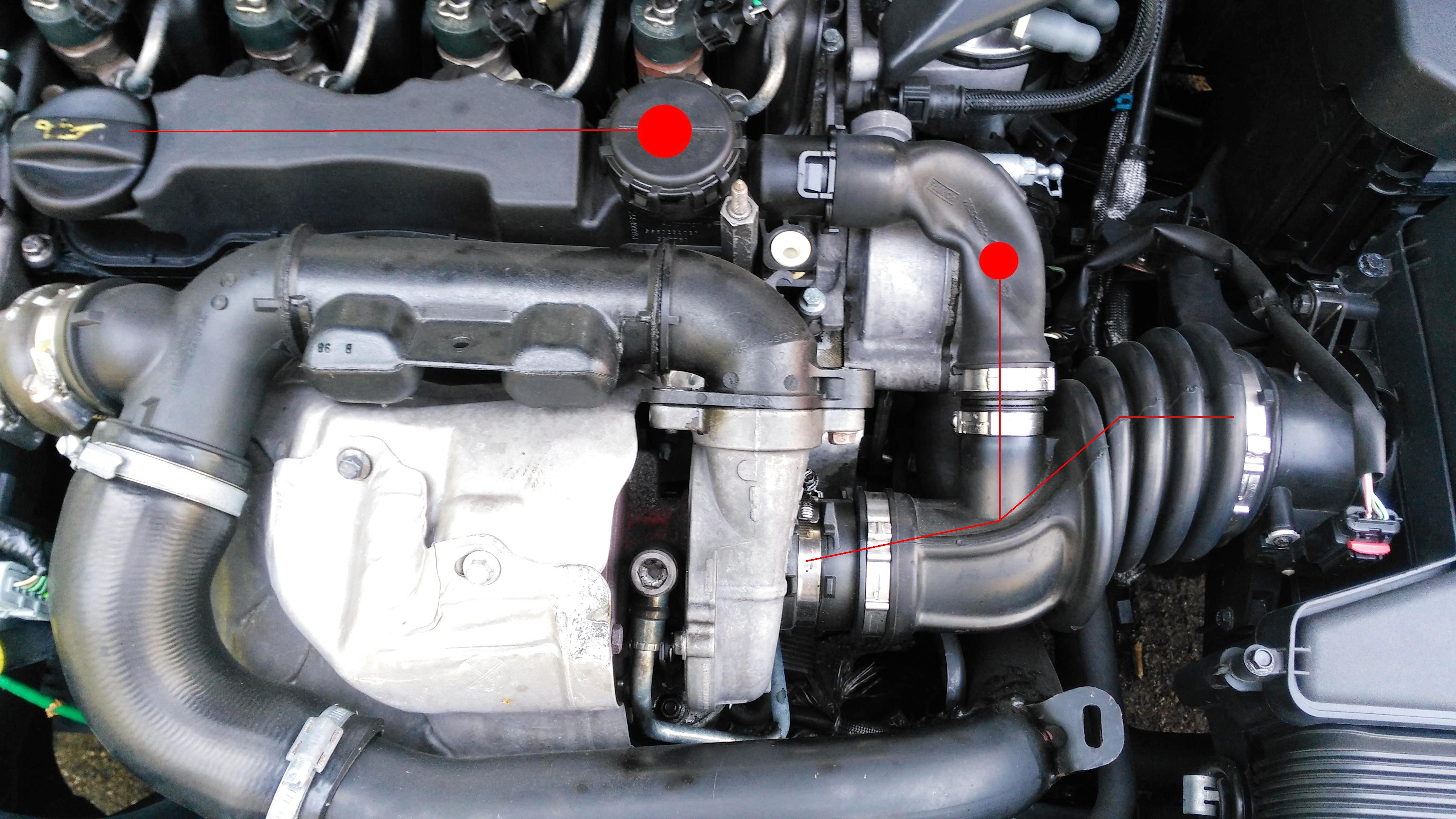

Здравейте колеги,
Имам проблем с един сплескан маркуч, който отвежда картерните газове към турбото. Двигателят е дизел 1.6TDCI, 109 к.с., а колата е Фокус МК2 комби от 2008 г. Напоследък мощността стига само до около 3000 оборота и при лек баир се усеща немощ на двигателя. Освен това текна масло пред турбината и някъде около дюзите (не е гориво, сменил съм дихтунгите). След оглед на комшиите, каращи дизели ми казаха, че този сплескан маркуч, който се вижда на снимката пречи на двигателя "да диша" и е резултат от запушване на клапана или филтъра преди него (което причинявало и течовете) и това трябва да се оправи и после да се търсят и отстраняват течовете на масло, но при свалянето на капачката вероятно ще се изпочупят скобичките, които я държат към зъбците на гърловинката.
Въпросите ми са:
1. Продава ли се отделно такава капачка (ако евентуално се счупят скобите при сваляне) или може ли да се замени с нещо, което върши работа, понеже целият голям пластмасов капак до гърловината за наливане на масло струвал над 130 лв.
2. Какво има под тази капачка - филтър или клапан и може ли да се почисти?
3. Може ли да се намери само сплескания маркуч? Аз досега открих само целия комплект маркучи, заедно с дебелия от филтъра към турбото и най-ниската цена беше 119 лв., а видът му беше, като че са го извадили от кутия с брашно/талк. Може ли примерно този маркуч да се подмени с метална тръба само в смачканата част, като се оставят двата края, които да се хванат със скоби към металната част. Така ще се запази "фабричното" захващане в двата края.
Ето и снимка, обозначил съм проблемните места с червени линии и червени петна. Ако някой е решавал подобен проблем или разполага с необходимите чаркове, моля да сподели.
Благодаря предварително!
Радев, Бургас

За сплескано това има лек-можеш да вкараш вътре в маркуча нещо ,например пружина с такъв диаметър че да не я засмуче. Може да се навие от стоманена тел. Може и ПВЦ тръба. Такава ми е идеята. Изпълнението произволно. Но ми е интересна причината - да не смуче въздух от филтъра а от двигателя да търси картерни газове.

И на мен това ми се върти в главата. Ще махна постоянната скоба към дебелия маркуч и дано там да няма пластмасов накрайник, че да мога оттам да напъхам нещо подходящо да не мърда и да държи маркуча разтворен. Надявам се, че ако вътре има подобно нещо няма да е критично за движението на тия газове. Четох насам-натам из нета, че ако филтърът или клапанът (не знам какво има там) е запушен картерните газове не могат да циркулират, увеличават налягането и поради това се появяват течове на масло от по-слабите уплътнения, а този маркуч се сплесква. Проблемът ми е да не се изпочупят скобичките на капачката и да се наложи да купувам цялата скъпа кутия.Penyo63 написа: ↑16 юни 2017, 21:40За сплескано това има лек-можеш да вкараш вътре в маркуча нещо ,например пружина с такъв диаметър че да не я засмуче. Може да се навие от стоманена тел. Може и ПВЦ тръба. Такава ми е идеята. Изпълнението произволно. Но ми е интересна причината - да не смуче въздух от филтъра а от двигателя да търси картерни газове.

И виж въздушния филтър в какво състояние е, и защо не пропуска въздух.
- OgiDogi
- Мнения: 2048
- Местоположение: Сливен
Re: Филтър или клапан за картерните газове
Най-вече това, че то друга причина да се сплеска този маркуч просто няма. И като няма от къде да смуче въздух, дърпа маслени пари и масло от картера и започва оливането около и след турбината.

и аз имам подобен проблем но придружен с пушене през ауспуха.Не съм забелязал да мачка маркуча, но гумената мембрана е скъсана и маслото заминава по двигателя доста бързо. Ето какво има правено по този проблем досега:
1.Проверка на турбото - работи и на стенда не даде отклонение.
2.Почистен интерколер от натрупано масло и мизерии.
Възстановихме всичко, но изолирахме въздуха да не минава през и без друго липсващата мембрана - пушека изчезна и оставиха колата да работи на място около 15 минути на място. Нямаше никакви течове или пушаци. Когато обаче подкараха колата пак се появи омазване на двителя незнайно откъде. МОЛЯ за помощ.

Здравейте, вече реших проблемите със колата си. Закарах я в Мото Пфое Люлин и там установиха че всичките ми проблеми идват от таблото.Разхлабени куплунзи или конектори. В сервиза ги отремонтираха.
Маркуча който отвежда картерните газове към турбината го смених( имаше счупена щипка и цапаше двигателя ) и двигателя ми е чист като нов или като току измит. Сега ме е страх да натисна газта на колата ако не гледам с едното око километража.
