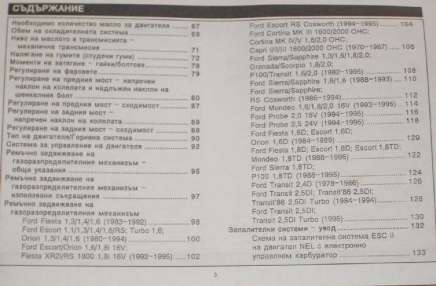

Ползвах литература: " Технически данни и особенности в ремонта и регулировката на автомобили FORD" Auto Point 1999 г

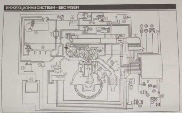

СИСТЕМА ЗА УПРАВЛЕНИЕ НА ДВИГАТЕЛЯ
В следващият пост е направен кратък преглед на системите за управление на двигателя за европейските автомобили FORD. Повече информация може да намерите в съответната сервизна литература.
А. ЗАПАЛИТЕЛНА СИСТЕМА
1. Обикновена запалителна система – Тук се включва обикновения прекъсвач –разпределител с чукче и наковалня и центрубежен и вакумен регулатор. Тази система е спряна в края на 1986 г.
2. Транзисторна запалителна система – При тази система в разпределителя са монтирани ротор и приемаща бобина вместо чукче, наковалня и кондензатор. Отделен електронен модул приема инпулсите от дистрибутора и превключва първичната намотка на индукционната бобина. Балансът на системата е като в т.1
3. Електронна запалителна система – При тази система се използва Hall-Effect и дистрибуторът е без центробежен и вакуумен регулатори. Изпреварването на запалването се контролира чрез електронен модул, към който се подава информация за честотата на въртене и натоварването на двигателя ( ESC І, ESC ІІ, UESC, ESC H1, ESC H2, EEC ІV или Weber ECU модули )
4. Запалителна система без дистрибутор “DIS” - Запалителна система без дистрибутор означава, че механичното разпределение на високоволтовата енергия е премахнато. Използва се първичен преобразувател за положението на коляновия вал и електронен управляващ модул ( UESC, ESC H2, UPAC, ESC P1, ESC P3 или EEC ІV) и двойни запалителни бобини. Те създават две искри едновременно – една за цилиндъра в такта сгъстяване и една за цилиндъра в такта изхвърляне на отработените газове.
В. СИСТЕМИ ЗА УПРАВЛЕНИЕ НА ДВИГАТЕЛЯ – КАРБОРАТОРНИ ДВИГАТЕЛИ
Основна информация: Всички варианти на ESC блокове получават и обработват входните сигнали и контролират тока в първичната намотка на бобината. Количеството на другите изпълнителни органи зависи от типа на използвания ESC модул
1. ESC І – Електронна система за контролиране на запалването ( първо поколение). Използва се в комбинация с дистрибутор с Holl-Effect.
2. ESC ІІ – Електронна система за контролиране на запалването ( второ поколение). Използва се в комбинация с дистрибутор с Holl-Effect или с обикновен високосъпротивителен дистрибутор ( двигатели DOHC).
3. UESC – Универсална електронна система за управление на запалването. Използва се в комбинация със запалителна система без дистрибутор “DIS”.
4. UPAC – Универсална ESC система плюс АТС датчик. Използва се в комбинация със запалителна система без дистрибутор.
5. ESC H1 – Електронна хибридна система ( първо поколение). Използва се в комбинация с дистрибутор с Holl-Effect. Двигателя може да е оборудван с импулсна система за въздух.
6. ESC H2 – Електронна хибридна система ( второ поколение). Използва се в комбинация с дистрибутор с Holl-Effect или с обикновен високосъпротивителен дистрибутор. Двигателя може да е оборудван с импулсна система за въздух (1.8 CVH).
7. ESC P1 – Електронна полиамидназапалителна система ( първо поколение). Използва се в комбинация със запалителна система без дистрибутор “DIS”.
8. ESC P3 – Електронна полиамидназапалителна система ( трето поколение) с контрол на празният ход. Използва се в комбинация със запалителна система без дистрибутор “DIS”.
