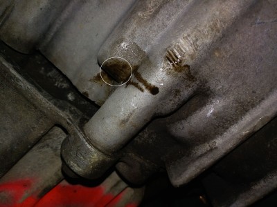

Колеги някой имал ли е такъв проблем с теч от скоростите лагер помпата е сменена съединителя също преди 300км от какво може да е това преди да сменя лагер помпата и съединителя пак сълзеше. ПОМАГАЙТЕ КОЛЕГИ за което ще съм ви много благодарен

И сега какво ще правим? Ще пишем където не бива, докато на модератора му писне и заключи по-полезната тема?
Колега, за да ти кажем какво е, ТИ трябва да ни кажеш какво изтича, двигателно масло, трансмисионно масло или спирачна течност?

ебати хубавата снимка, забърши малко там и карай. Колега снимай от къде идва теча, а не къде свършва !!!!!!!!!!!!!!!!!!!

Колега трансмисионно масло е
трансмисионно масло e

Значи семеринга на първичния вал на кутията. Ако не прави голяма локва карай докато стане фрапиращо или дойде време за смяна на съединителя.

съединителя и лагер помпата са сменени преди 320км

За това като се разглобява нещо,- се гледа всичко и се отстраняват разни повреди. Сега демонтаж на скорости е 100 лева, заради смяна на семеринг за 10 лева.............., как ти звучи ? На мен ми звучи като набутване- излишно похарчени пари, поради недоглеждане от страна на амтомонтьора.

когато откарах колата уш при най–добрия в града и му казах да сменя каквото е необходимо
след като видях че сълзи от скоростите му върнах колата и ми излезе с обяснението че според него била здрава

Тя си е здрава кутията, но като тече масло, може и да не остане здрава. А в последните години много малко автомонтьори се наемат да ремонтират скоростни кутии.

Да, пък доколкото си спомням, на тази кутия за да се смени семерингата, трябва да се разглоби цялата.
