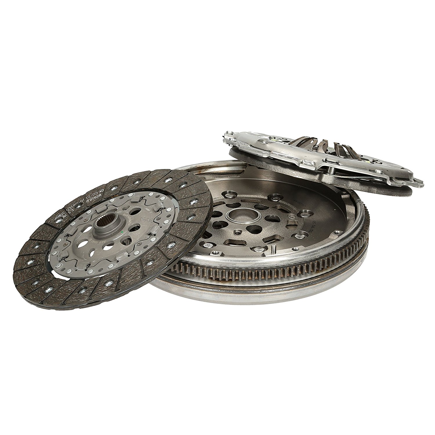

Май все пак ще се откажа от конвертирането - намерих оферта за пълен комплект на LuK (притискаща плоча, диск съединител, помпа лагер и демпферен маховик) за 930лв. Доста по-добре е от 1300, та ще може да се стегнат и клапите. За още има-няма 200лв не си заслужава да правя проблем на евентуалния бъдещ собственик на колата с конвертиращ комплект "куче марка".

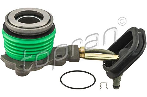

Това намерих в амазон Topran 301 231 Clutch Release Bearing

и това LuK 623 3123 33 Clutch Kit

В кашон с марка Topran на него...и кокошка на село да ти продават, не я купувай, щото и тя е менте.

Взех на LUK.Съединител лагер помпа и маховик 445Е.С отстъпка.В събота ще го сменяваме.Ако на някой му е интересно ,ще пиша.
