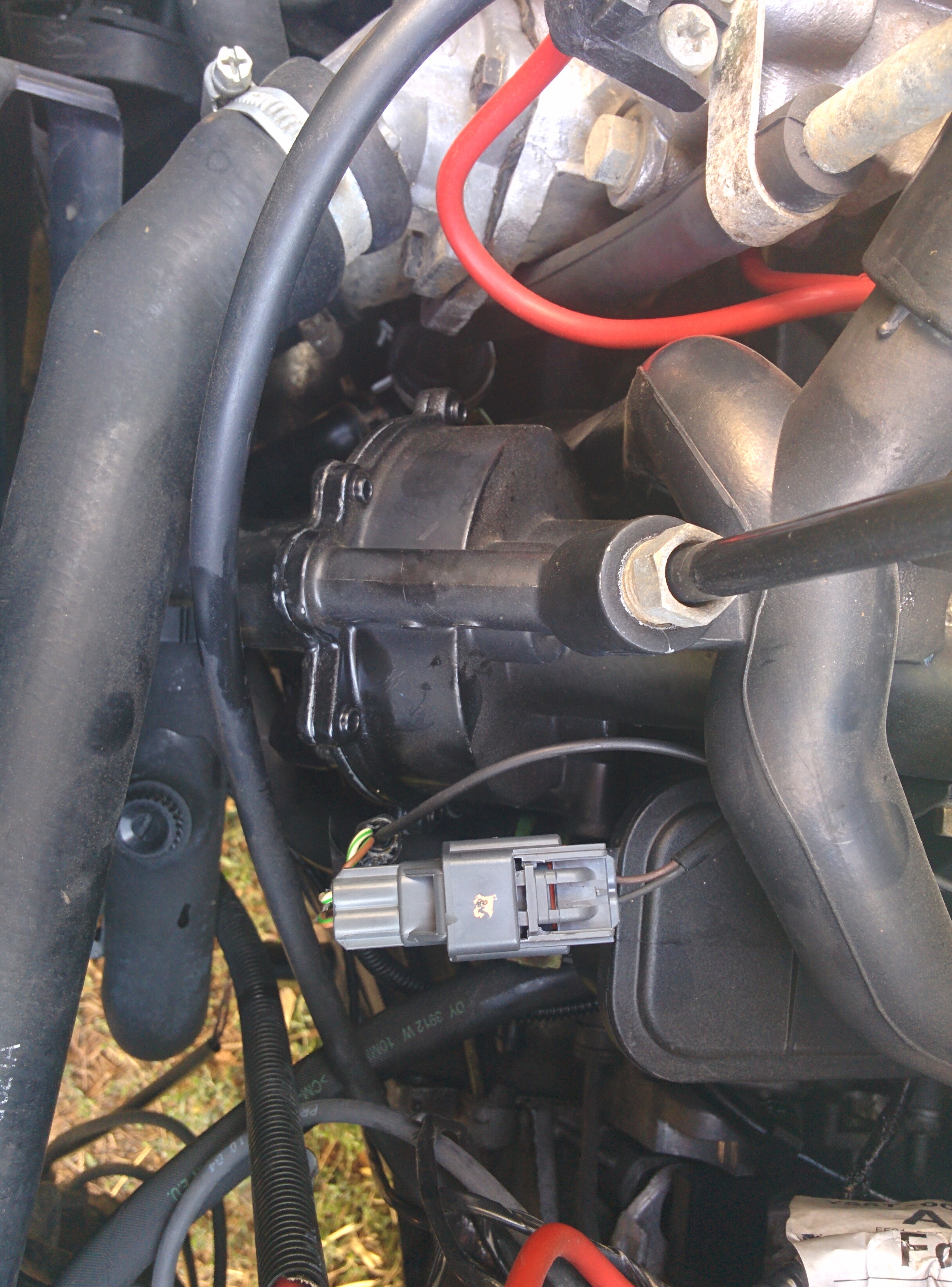

Здравейте колеги. Нов съм във форума от скоро имам Форд фиеста и имам малък (надявам се да е малък) проблем. Съжалявам ако темата се повтаря но имам теч на масло от едно място което не знам какво е и за жалост няма кого и да питам. Ще прикача снимка. Ако някой може да ми каже как се нарича това устройство и дали може да бъде ремонтирано, ще бъде много благодарен.
Благодаря Ви за отделеното време.

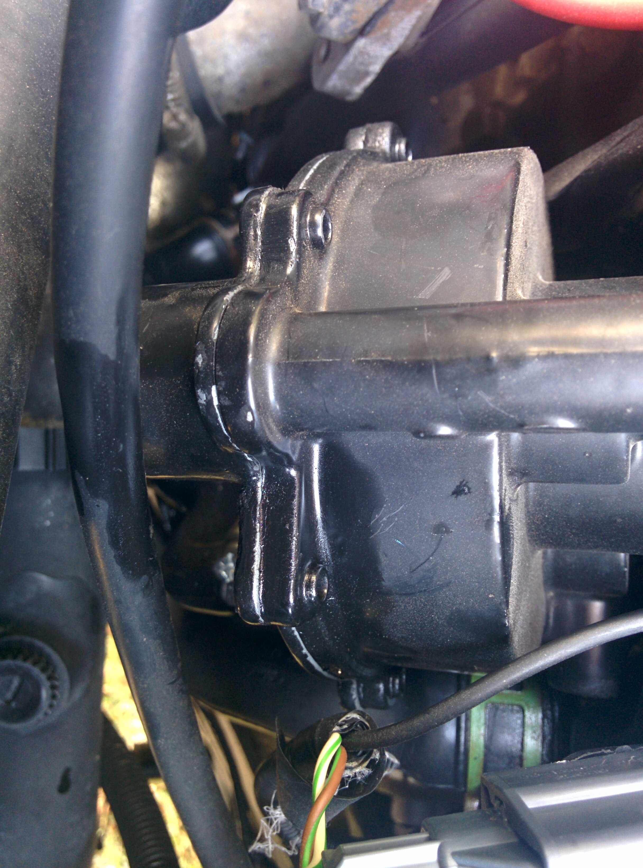

А тази снимка я качвам понеже не трябва дали от болта или клапана може да хвърля масло.
Ето я тази част която не знам как се казва.
Re: Ford fiesta Td 75hp 2000г. Въпрос
Мнение от ЯЛТА » 03 сеп 2018, 13:16
Това е вакуум помпата, която прави вакуум за сервоапарата на спирачките. Опитай се да и стегнеш болтовете по периферията,- най вероятно са хлабави.

Благодаря за бързия отговор. Преди малко погледнах помпата. И установих че по периферията където са дупките няма нито едно болтче? Или да ми се наложи да го сваля и да са някъде от долу. Отверката си минава свободно.
Мнение от ЯЛТА » 03 сеп 2018, 14:58
Има вариант да е занитена, и ако е така може да се демонтира цялата помпа, да се разпробият нитовете, и направи 6 мм. резба на долната страна. Държат я 2 болта към блока на мотора, горният се охлабва, а долният се отвива и изважда, отвива се и тръбичката отгоре.

Благодаря Ви много за отзивите. Направих я работата. Най-мъчителното беше да се свали вакуум помпата че този болт от долната страна беше толкова гадно заврян че няма на къде повече. Как да е. Свалихме помпата, пробихме нитовете. И се видя че гарнитурата вътре беше повече от сплескана. Сменихме я (макар и да се наложи малко да я приспособим, понеже такъв тип гарнитура не се продава.) Затворихме я като сложихме болтове с неразвиващи се гайки и всичко стана перфектно. 3 дена минаха от както се направи ремонта и даже не е просълзило. Спирачките са наред, няма втвърдяване, качих се и на магистралата до Шумен ( за едно следобедно кафе там) и обратно за да я тествам на по високи обороти. Благодаря много на ЯЛТА че се отзова да каже каже какво трябва да се направи.
