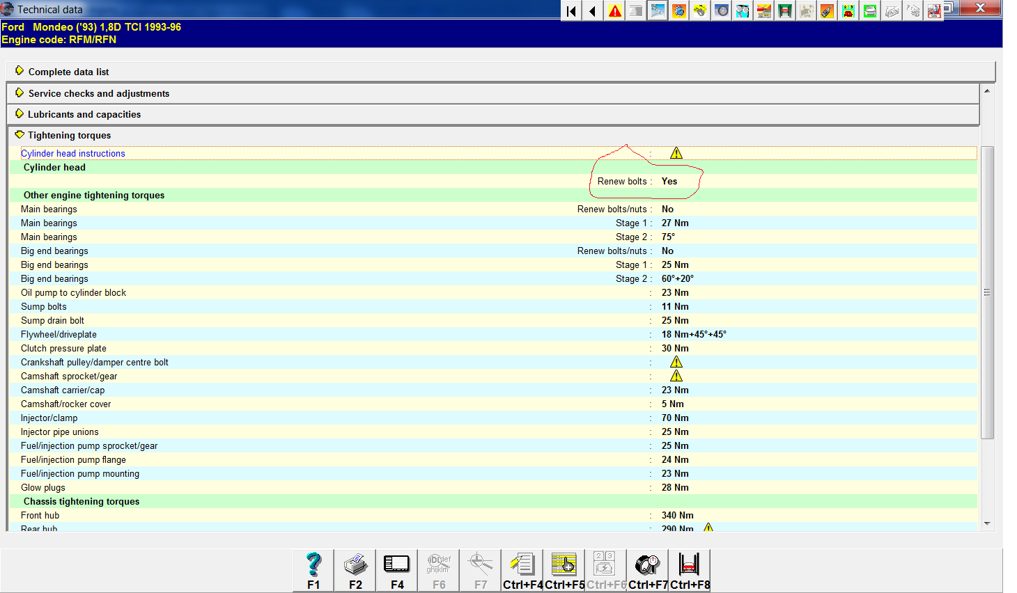

Някъде препоръчват и смяна на болтовете с които се стяга главата.
Освен това, задължително след ремонт / смяна на глава => ново масло + филтър и нов антифриз.

Болтовете на бензиновия се сменят задължително, защото се разтягат, но за дизела не съм сигурен-може и да са стария модел, дето си разчитат на юнашко завиване, а не на еластичността на самия болт.
Проверката на главата е стотина лева, ако и трябва лек шлайф-още толкова, разглабяне, сглобяване и ако болтовете са еднократни, той отиде на 500-600 лева ремонт. Това ако не се покаже примерно тръгнал клапан, ангренаж за смяна и пр.

Ozzie написа:
11 ное 2018, 21:16
Ако не си сигурен, не го хвърляй като информация.
