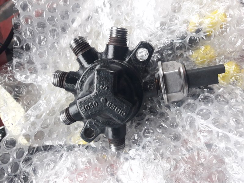

И като не се регулира правилно налягането, защо сменяте датчици за налягане, а не клапана на помпата за регулиране на налягането? Очевидно, колкото и да промивате, по цялата система има от мизериите на снимката и след известна работа се задръства и не регулира... А може и втората помпа, като набор на първата, да пуска същите стружки.

Сменяхме и клапана на помпата.

Клапан датчик на реила поне 4 , 5 пъти!

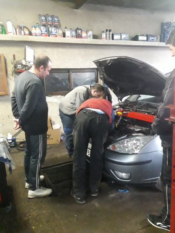

Предварително се извинявам ако прозвучи грубо или не на място, но ми се струва, че ако продължаваме да виждаме снимки на които един работи, а двама-трима гледат нещата няма да се случат.
