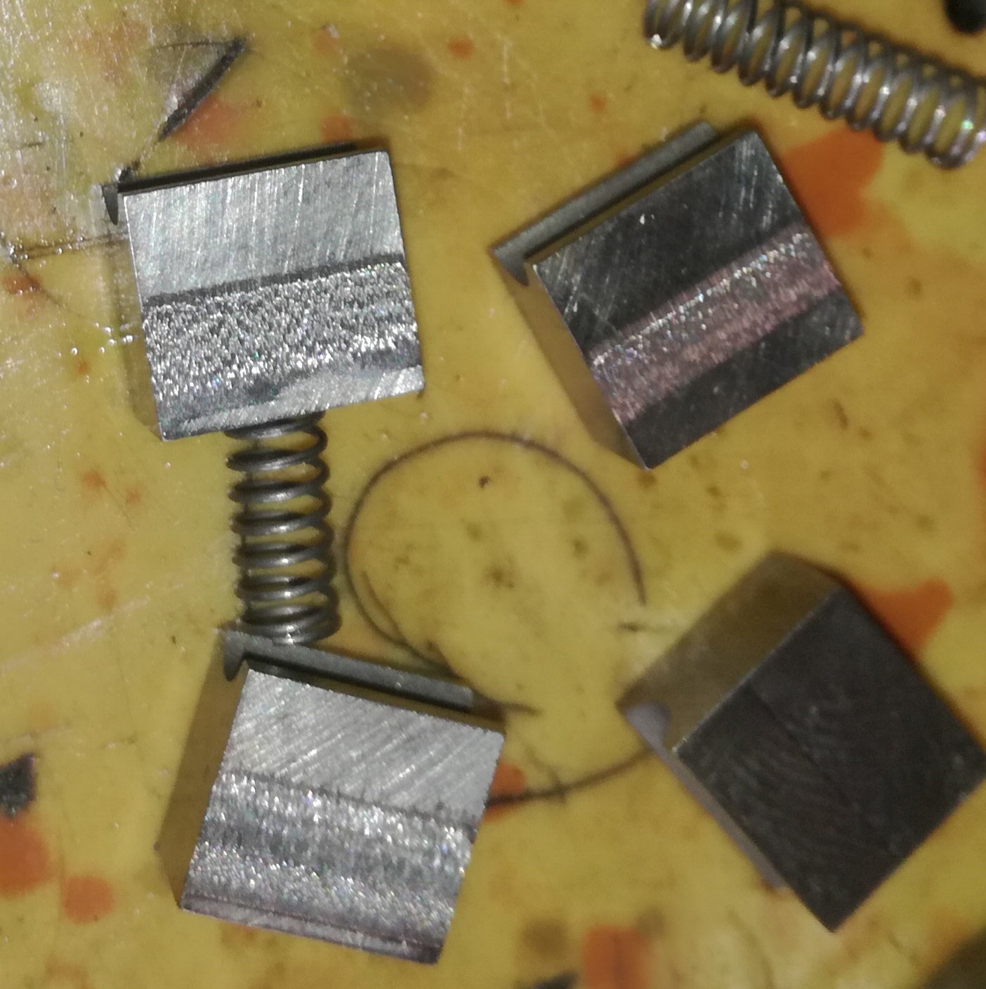

Re: Забива при настъпване Мондео ТДЦИ 2.0/115
Ето ситуация от днес.
Помпата е на фокус, трансфер помпата е износена и е пускала стружки.Семерингата по нафта е пускала въздух което е и голямата причина за износването на трансфер помпата.
Има някакъв проблем и не мога да кача снимки.
И как е сега колата колега,като я настъпиш забива ли пак?
Много ми е интересно,сподели.

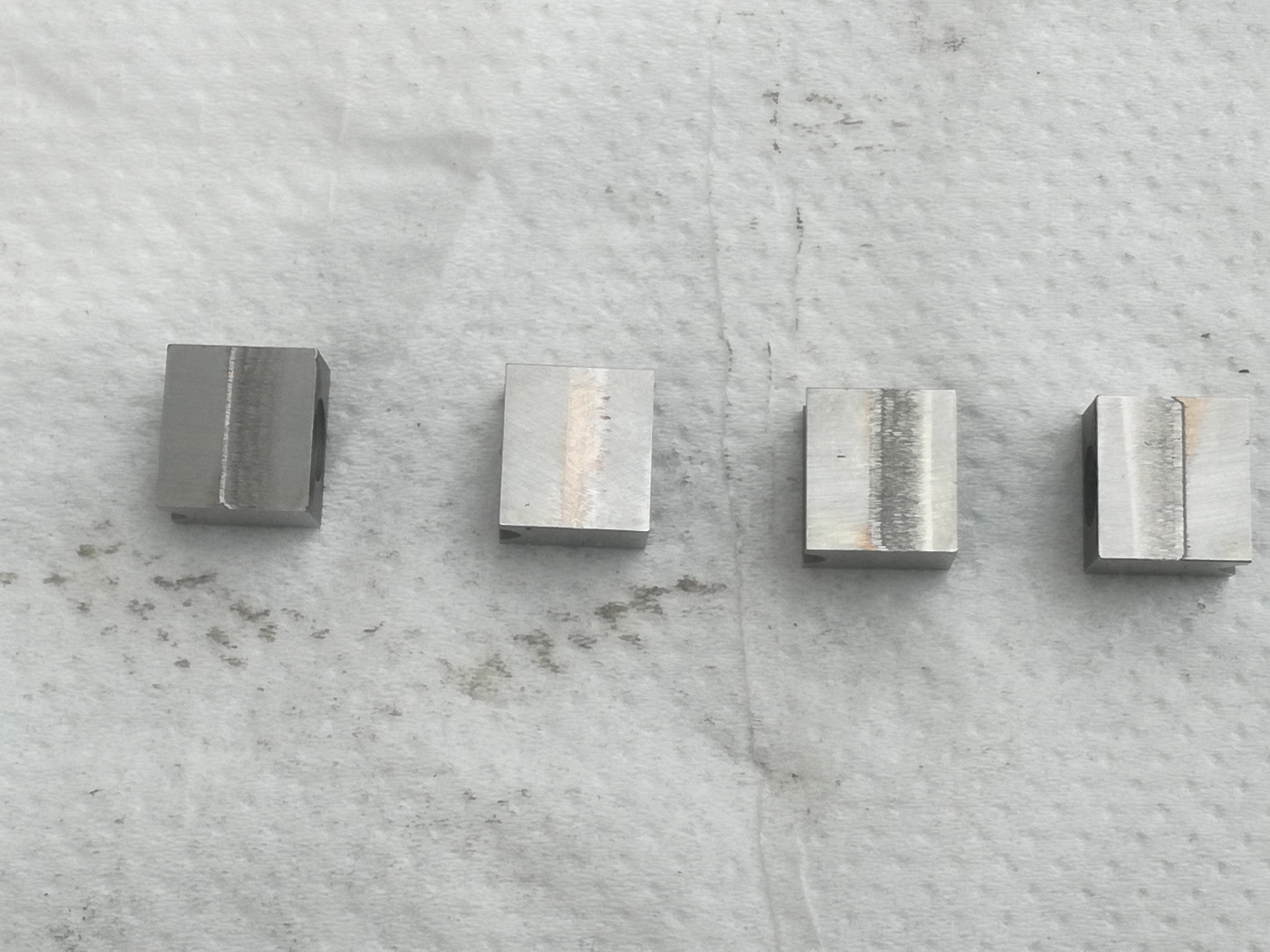

Тази снимка е по малка
Дизел Център Ямбол
- specialista
- Мнения: 1393
- Регистриран: 22 юни 2008, 14:37
- Модел на автомобила: VOLVO XC 90 D5 185
- Местоположение: Гр.Ямбол
Общо взето това е ситуацията и местото от където идват стружките.Те повреждат дюзите. А преди да повредят дюзите минават през секция високо налягане където повреждат клапаните и т.н.Забиването под товар е благодарение на проблем в клапаните в секция високо налягане.

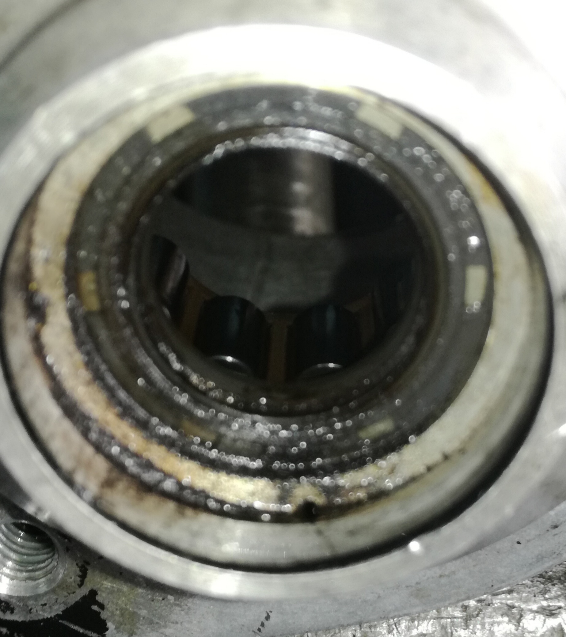

И тази.Това черното е прах който го намирам между двата семеринга.
Сега ще питате как е попаднал там.
Между двата семеринга има дренажен отвор.Идеята му е който и от двата семеринга да пусне да отведе флуида навън без да се смесят.Обаче,ако по някаква причина трансфер помпата почне да смуче въздух през семеринга по нафта,става това,през дренажния отвор постъпва въздух ,с него о прах.
Останалото се досещате.
