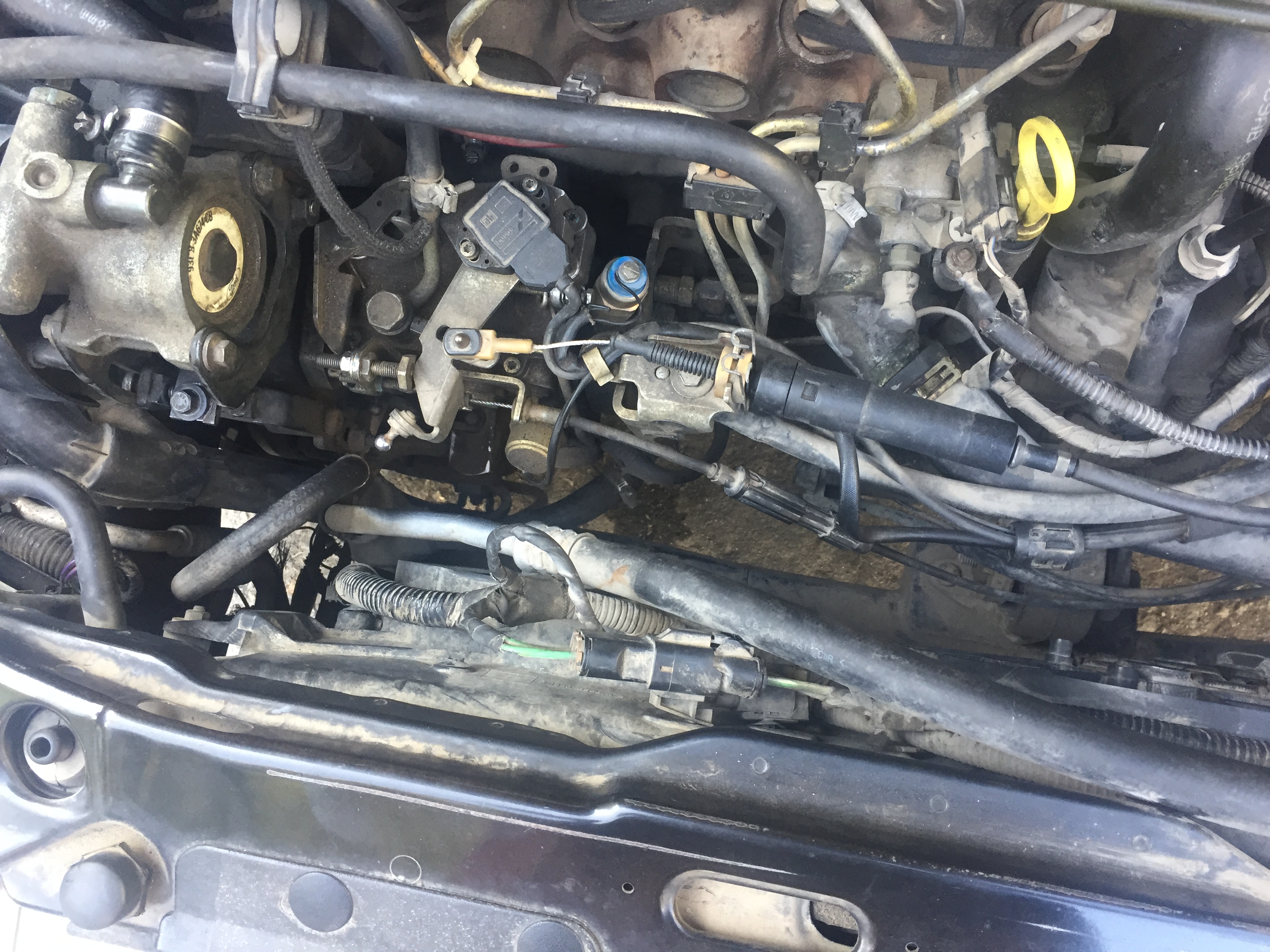

Около колектора в двата му края стои като омаслено и няколко майстора ми казаха-колата е стара ,нормално е няма какво да се притесняваш , а до преди проблема с антифриза не беше омаслено.(прилагам снимка ,за да видиш какво точно имам предвид).По време на движение не губи антифриз.Когато спра и стои повече от 15-20 мин почва да изтича заради налягането.

Омасляването на снимката е около клапана за рециркулация на изгорелите газове, вероятно от старост мембраната му вече е пукната и пропуска компресирания от турбината въздух, заедно със засмуканите от картерната вентилация маслени пари. Да, подобно омасляване е нормално за 20 годишен двигател.

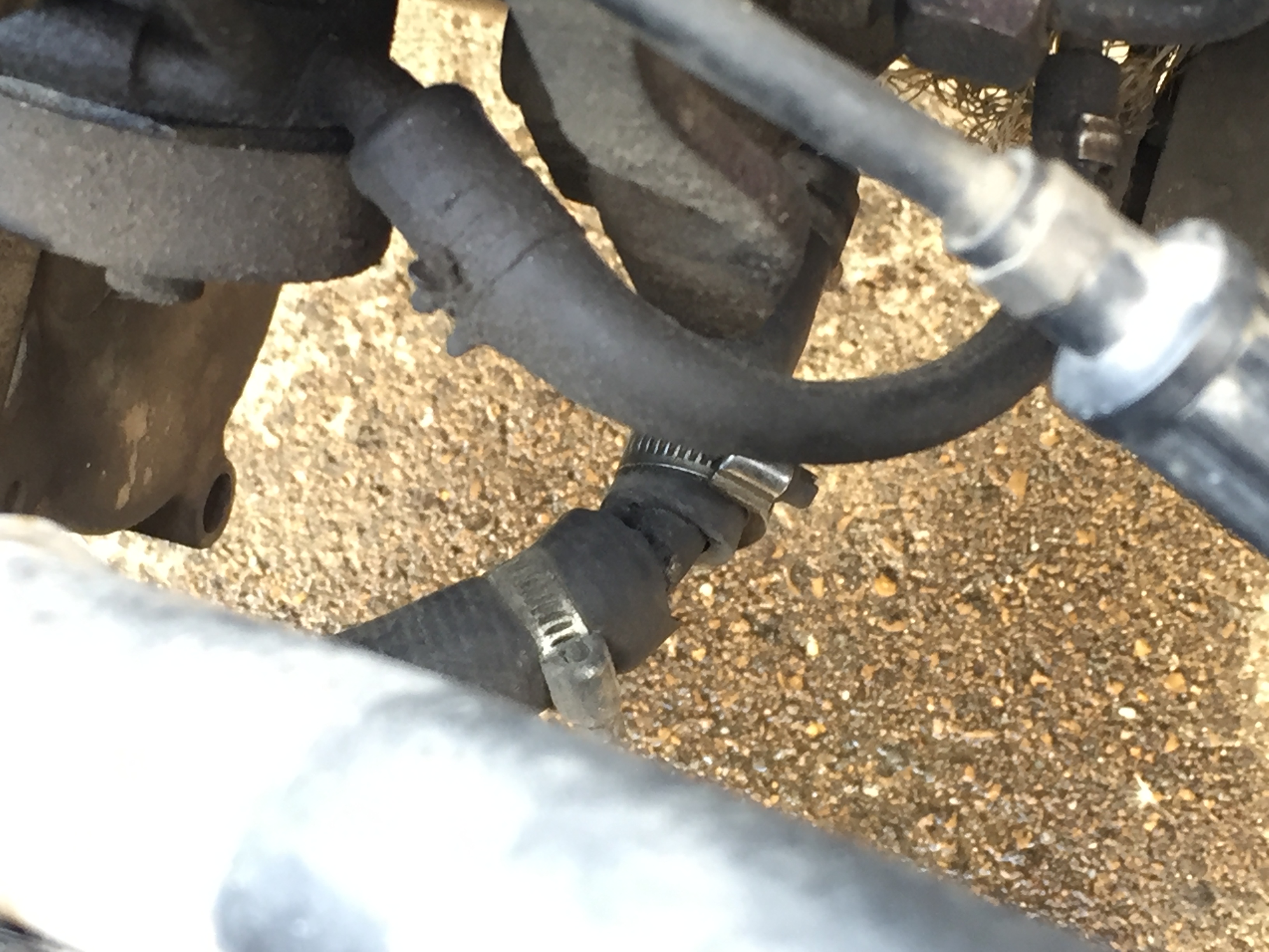

Има теч.Малко по-късно ще прикача и снимка ,за да видиш от къде точно тече

Ето от тук където е снадката (сниманото по от близо).И сега като я запалих се чува сякаш излиза въздух от някъде.Най-силно се чува зад предния десен под калник. Не знам какво ѝ е вече на тази кола

Я си купи маркуч и смени тоя колхоз.
Някой е набил тръба и две скоби.Или там е имало нещо ,или е спукан и някой е срязал,набил тръба и снадката е готова.
Ако надува от някъде,то точно там е последното място от където ще избие.
Смени си маркуча и си карай колата,от дясно ти е дехидратора на климатика и е нормално да се чува звук като плацикане ,съскане и т.н

Подобни снадки не приличат да са сътворени от инженерите на Форд и е добре да възстановиш системата максимално близо до оригинала.

Тъй като нямах много средства направих снадката с точния размер на мъркуча и вече 500 км никакви проблеми.То се оказа ,че е цял голям мъркуч ,който се разклонява на много места.А относно съскането климатичния радиатор ми е пукнат и климатика не се ползва.Roninn написа: ↑05 авг 2019, 23:53Я си купи маркуч и смени тоя колхоз.
