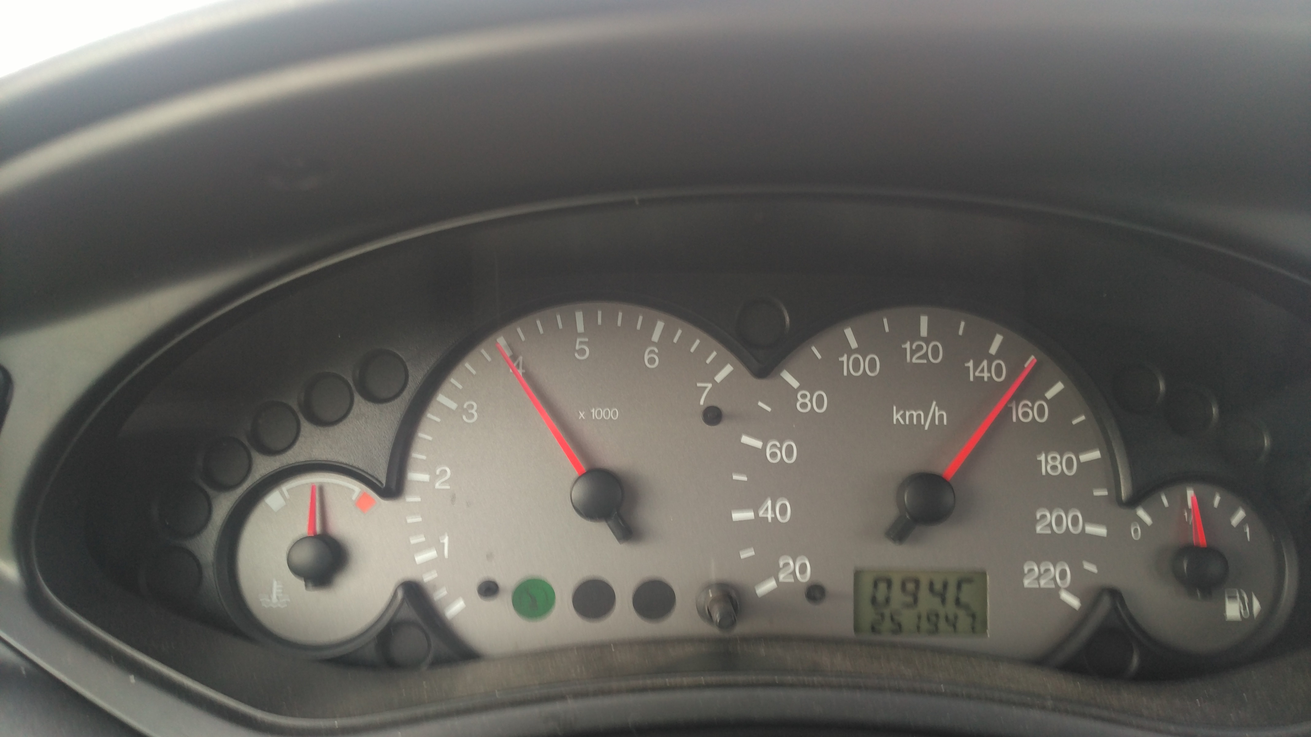

Re: "Focus 1.6 Zetec - странен проблем. " - Прегряване!
Магистралата след Дупница към София температура към 17 градуса външна:
На баира след Перник към първият тунел повиши още 2 градуса и после свали пак там.
Поздрави.
Поздрави.
Според мене и е студено, ама ти си знаеш.
