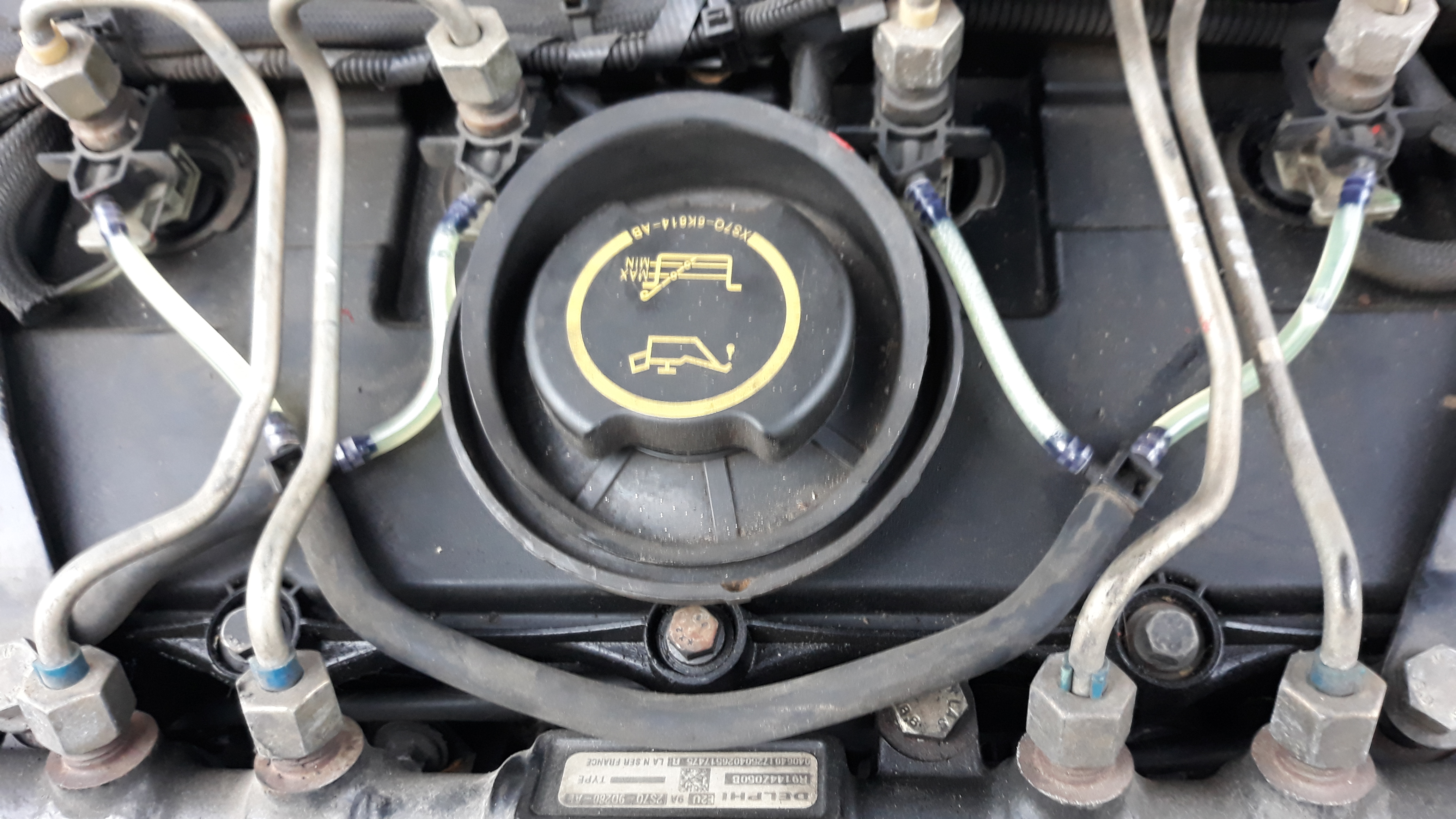

И не амо от филтъра. От дюзите също. В щуцерите за обратната нафта има едни о - пръстени 4х1.5 им е размера. от тях също може да смуче въздух. Симптомите са същите - чукане , играене на оборотите, и димене с мирис на неизгоряла нафта. Най- много се проявява при сутрешно палене, Пътя на въздуха ще го напиша за тези които незнаят. Накратко: От щуцерите, през помпата (Тръба Вентури) и във филтъра. Гледай че височината на филтъра и дюзите е долу- горе една и съща, Иначе намаше изобщо да има палене.MapTo_D написа: ↑08 сеп 2017, 09:01Препоръчвам ти да махнеш всички бързи връзки към горивния филтър и да си пуснеш горивни маркучи. Преди около 2 години го играх тоя мач, с тракането и чукането от към двигателя и димните завеси, които образувах след себе си. Моите о-пръстени във връзките бяха полуразрушени и си смучеше малко въздух от там, миналата година си пуснахдиректно маркучи, веднага спря да трака и да дими и да вони на неизгоряла нафта.
[img]
На снимката се вижда *като се увеличи малко), как на третата дюза маркучето белее от въздуха.
Това е проблем, за решението на който трябват стотинки, но може да те накарат да правиш дюзи, турбо, и т.н да обикаляш сервизи пълни с професори, да намразиш колата си и да похарчиш свят пари и да не отстраниш проблема.
Същността на едно сложно нещо,се дължи на добре подбрани елемнтарни неща.
