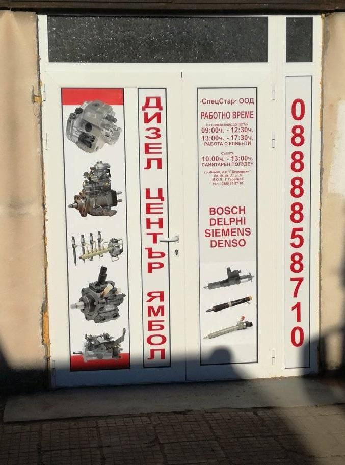

Мнение от margarit.hristov » 02 сеп 2020, 22:19
Препоръчай майстор за южна българия или тел. и координати актуални на жоро спецеалиста.мерси предварително

Re: Загуба на мощност
Мнение от ЯЛТА » 02 сеп 2020, 23:21
margarit.hristov написа:
02 сеп 2020, 23:17
Благодаря на всички.тия дни ще се свържа с него да си уговоря час и ще пиша какво се е оказало
Ето му и телефони:
