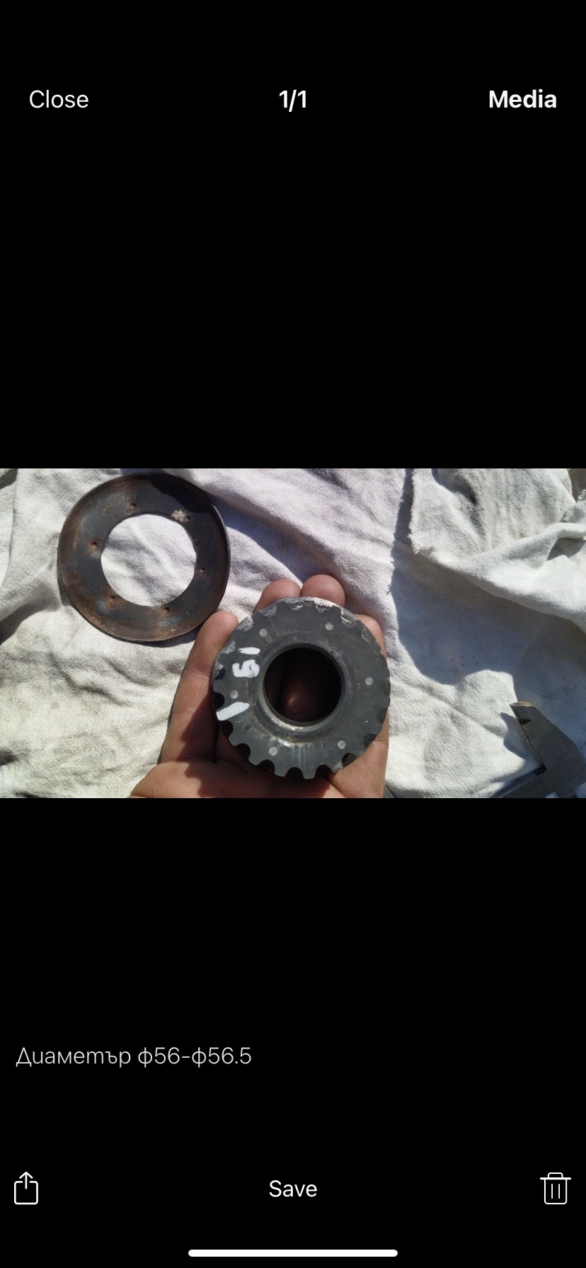

Колата я взех внос от Австрия но не палеше - единствено при въртене се получаваше детонация в филтърната кутия и я изхвърляше, а при самото въртене се чува как стартера върти и след като погледнах установих че коленовия вал се върти но не предава на разпределителите и видях , че болта беше скъсан та извадих болта и зъбното колело но счупих самите ламаринки който са точковани към самото колело , взех и нов болт и се разтърсих по магазините за такова зъбно колело конкретно моето е с 19 зъба ф=56\56,2 а по каталог и номер на рамата се предлагат с по 22 зъба, та как изобщо ще стане зацепването ако сложа такава с 22 зъба и ако реша да сложа моята дали без тези ламаринки би било проблем ? И дали според вас е ударила клапани ? _friends_

Колега, би ли пояснил за какви пластинки/ламаринки говориш? Иначе мотора се зацепва със спец инструмент, който фиксира муфите на разпр. валове и пин, който фиксира коляновия вал в ГМТ.

за тази от ляво която при свалянето майстора я счупи ако твоята е със същия двигател дали зъбното колело ти е също със 19 зъба ?

Ми не съм ги броил зъбите на моята. 1104088 - това е FINIS кода на зъбчатката. Доколкото мога да преброя по снимките в нета са 19 зъба. Тези пластини даже не съм забелязал да ги има на моята зъбчатка. По принцип на теория зъбите на зъбчатката на коляновия вал трябва да са точно 2 пъти по-малко от тези на зъбчатката на разпр. вал, понеже разпр. вас се върти 2 пъти по-бавно от коляновия, но това е само на ТЕОРИЯ.
П.С. Сега като се загледах това не са пластини, а просто са бордовете на зъбчатката, които поради някаква причина при теб са се отделили. По принцип те направляват ремъка, да не се изхлузи от цялата система.
