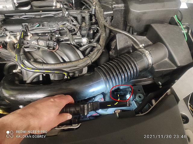

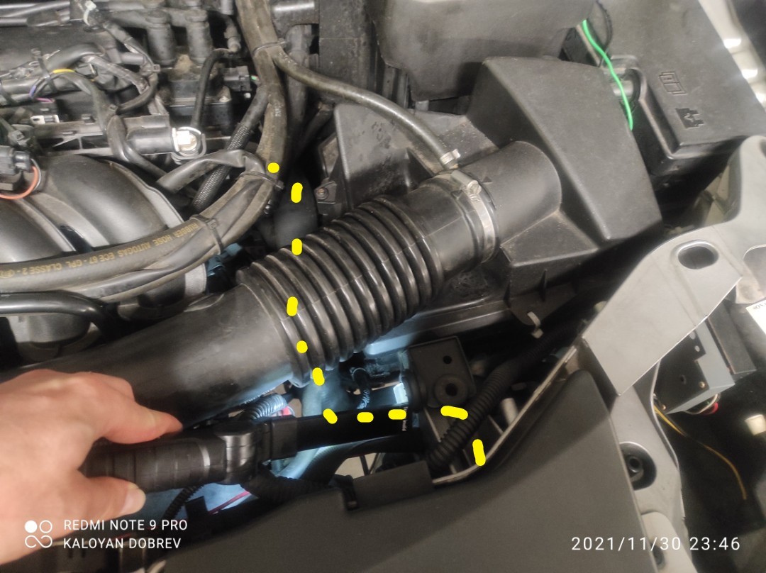

Колата е Focus 1.6 100 коня, бензин и антифриза направо се изхвърля от следното снимано място. Въпросите са ми следните:
1. Каква е тази тръба/марчуч, която излиза от средата на пласмасата горе на двигателя и трябва ли да тече антифриз в нея?
2. Каква е кутията в която влиза отдолу?
3. Буксата дали се продава и как се казва частта?
Купих колата скоро и забелязах, че изолацията на капака на двигателя е стопена/изпокъсана над кутията в която влиза въздуховода. След малко ползване забелязах, че антифриза доста изчезва. Може би над литър на 100км.
При по-обстойно разглеждане видях, че снимания маркуч е с нестабилна букса към пластмасата, освен това е омокрен с антифриз. Може би точно от там е излизал антифриз с голямо налягане и температура и той е стопил изолацията на капака.
Та, моля за съвети кое нещо какво е и насоки как да се заемам с ремонта. Може и клипчета, ако някои има линк под ръка. Благодаря предварително и ще описвам последващите действия тук.

Измъкни маркуча от към капака на клапаните и виж в този край има ли антифриз. Сигурен ли си изобщо, че това е антифриз? Може да отвориш кутията на филтъра, под филтъра там където влиза този маркуч има едно дунапренче да видиш в какво състояние е. Иначе маркуча е част от системата на вентилация на картерните газове, но е изключително странно да има антифриз във него. Отвори кутията на филтъра, тоя маркуч от газовата който влиза в нея много ме съмнява да не прави беля. Мисля, че е някакъв байпас от изпарителя и ако са заминали мембраните може да вкарва антифриз от него.

Re: Focus 1.6 2007 100кс тече антифриз от съединение под/до въздушния филтър
Това не е ли маркуча на картерните газове, който влиза в кутията на въздушния филтър

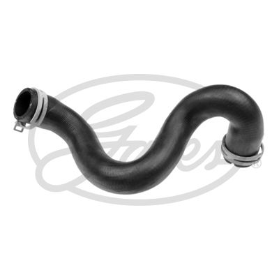

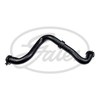

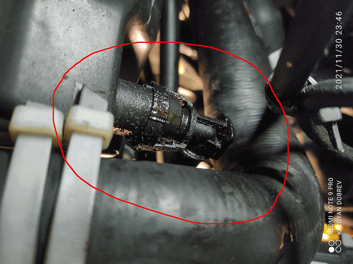

Благодаря за насоките. Оказа се просто спукан маркуч. Днес долях антифриз, проверих онази тънка тръбичка и не изтече нищо. Запалих и видях, че веднага на студено започва да сълзи от дебелия маркуч. Явно не съм видял добре първия път, но беше тъмно и аз бях в шок какво се случва. Прикачвам снимка и картинка. И въпроса ми е дали е този от картинката - gates2, че има по сайтовете много видове със същото име. Или някой знае OEM номера, на това което последно съм маркирал в жълто?

- fordmaniac
- Мнения: 1642
Не знам в коя част на " Земя " се намираш, ама там няма ли магазини за авточасти? Влизаш с талона на колата и по VIN-а вадят части.
Ако качиш тук VIN , веднага ще се помогне с номер на дебелият маркуч от глава към радиатора.
Много ми е интересно какъв е този тънкият маркуч, дето е включен от горе на въздушния филтър?
Поздрави.

Този маркуч, но на на двигател 1.8 бензин(вероятно не е точно същият) се наложи да сменя и аз, като след 3 месеца търсене на неоригинален се оказа, че мога да го намеря само в МП за малко над 100лв.-от планетата Земя, където се намираш мисля, че няма да е проблем да направиш връзка с тях!
Старият си беше цял без интервенции по него, заради газовата.

- fordmaniac
- Мнения: 1642
ford 1520851
Това е без да съм видял колата дали това е проблема.
