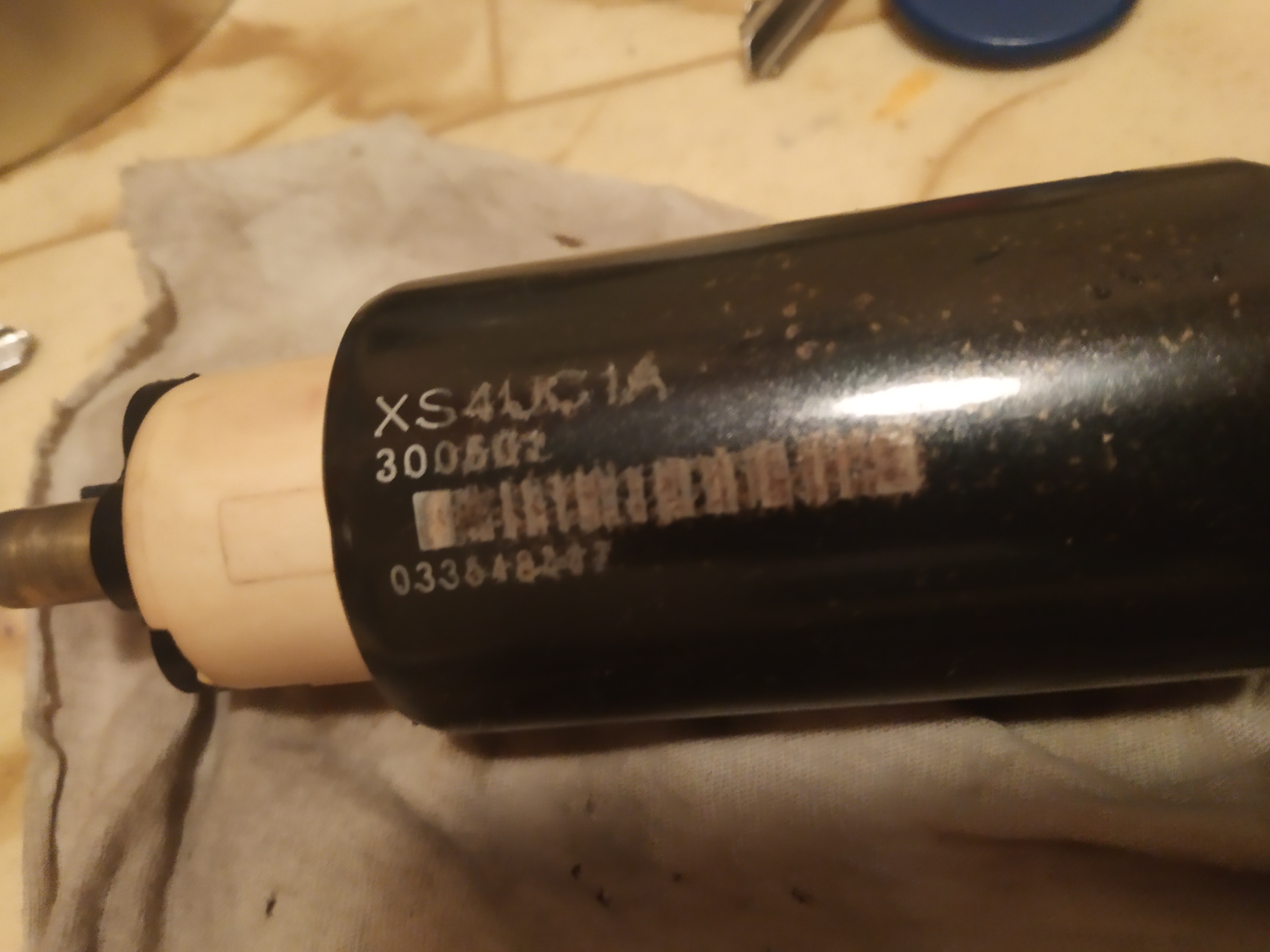

Здравейте и аз имам този проблем . Колата е ford fokus zetec se 1.6 2001г. върти но не пали.
Колата е само на бензин.
Беше днес на компютърна диагностика. Не показа никакви грешки. А свети чек лампата. Свети и една друга жълта лампа с удивителна и накъдрен пръстен.
Бензин има и не е оставала без бензин защото ме съмнява бензинова помпа но пък няма причина ей така да изгори си мисля.
При диагностиката не се показа проблем и в датчиците.
Друго за което си мисля е стандартна ламбда сонда но даже не я знам къде е и каква роля играе и дали е тя.
Майсторите са доста заети , по рано от петък няма как да я погледнат. Евентуално се мъча сам да реша проблема . Колата до сега не е правила дертове. Моля за съвети

Ламбдата я забрави, от нея няма да работи правилно, но ще пали и върви. Като дадеш на контакт чуваш ли Бензиновата помпа да избръмчи? Ако не, провери дали до нея стига напрежение и ако има помпата е изгоряла, няма значение че не е оставала без Бензин.

Мнение от red_gendo » 01 фев 2022, 20:00
Да прав сте . Благодаря за отговора. Свалих помпата . Значи който след мен ще го прави да го улесня. Сваля се акумулатора. Свалят се 2 винта от металната обшивка на резервоара. Подпира се резервоара на една убава дъска. Изкривява се ламарината да не пречи . Отвива се болта който държи двете шини (13 е) . Хубаво се обвърсва мръсотията . Повдигам с крик да увисне още малко резервоара на двата маркуча. Не го свалям . С дебел поасон чукам пластмасовата гайка да тръгне . Вътре помпата се завърта леко защото е на едни зъбчета като резба отдолу ( шлици) . Завърта се обратно на часовника . Вади се , оцежда се , разкачам , отвивам 3те болчета с шестограмче . Свалих моторчето.ще търся такава помпа сега . Не мога да разбера какъв модел е и какво налягане има . Утре в магазина ще видим

Мнение от red_gendo » 01 фев 2022, 20:21
Гледам в интернет има и 3 бара и 4 Бара и 90 литра в час и 100 литра за час. И марки бол. Айде параметрите в магазина ще ги видя, но моля някой да каже кои марки са за предпочитане . Bosch , Hitachi, JB, Magneti ... ? Други ? Или от кои не сте доволни ? Да не е китайска само

Мнение от freeway » 01 фев 2022, 22:09
На същия автомобил съм слагал Bosch. Въпреки, че имам тотална непоносимост към тази марка за всичко което прави, то вече 50хил. км. проблеми с помпата няма.Добро впечатление ми направи опаковката - фолио и холограмен стикер.На самата кутия, както и на помпата беше отбелязано Made in Germany. Струваше под 100лв. и съм доволен.

Мнение от red_gendo » 02 фев 2022, 17:06
Сменихме помпата с чисто нова и пак не пали и не ще . Вече се почудих. Може ли да кажете какво да гледам друго ? :(

Мнение от imitev » 02 фев 2022, 17:20
Бушонът на помпата здрав ли е? Налягане на бензина има ли?

Мнение от HACKO » 02 фев 2022, 18:09
Ама аз мислех, че си изпълнил тестовете, за които ти писах преди да тръгнеш да сменяш помпата?!?
На принципа по който работиш, направо ме е страх да предположа още нещо.

Мнение от red_gendo » 02 фев 2022, 20:43
Ами уж правя кой квото каже та така.... Помпата не я чувам. Няма как да премерят напрежение засега . Мммм не ми се сваля пак резервоара едвам го наместих после с този шибан болт на шините . Тежи да го Ева. Та ...чета , питам ровя... Стигам до това - бубина и комутататор. Ама къде са те ? Някой може ли да ми ги посочи на картинката ! И как да разбера дали работят. Бушоните са здрави , проверих ги. Защо диагностиката нищо не пее да му се невиди.
Re: Форд Фокус Зетек 1.6 1999 НЕ ПАЛИ.УСТАНОВЕН Е ПРОБЛЕМА!
Мнение от HACKO » 02 фев 2022, 21:56
Като вдигнеш задната седалка, отдолу има гумена тапа, като я махнеш през нея има достъп до буксата на помпата и горивните тръби. Та оттам се мери, това е и най-лесното за да не сваляш резервоара напразно.
