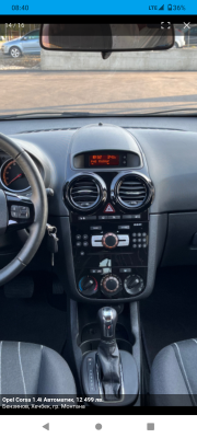

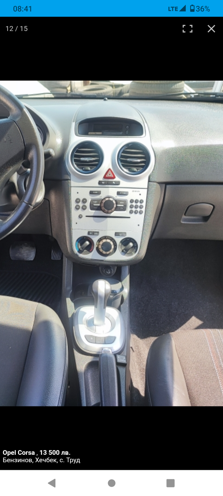

Относно Корса в тези години имат 1.4 бензин с две версии автоматици. Едната е класически хидраматик с 4 предавки, много добър вариант. Втората е с тъй наречената автоматизирана кутия. Ръчна кутия с електромотори за превключване на съединителя и скоростите. Отвратителна за каране, износва съедините по-бързо от същата механична. Превключването е със скорост на заспал новобранец, изпаднал в меланхолия. Такава кутия има при Фиести '02 до '07 г с1.4 бензин и 1.4 дизел. Писал съм: viewtopic.php?f=58&t=80864&p=582765&hil ... BA#p582765
Имам на поддръжка и от двата вида. Различават се много лесно по лоста за скоростите.

Благодаря Ви много колеги.Ще търся нещо хидроматик.Относно Форда на колегата от Чикаго-/мексиканец/ се чухме и той потвърди пак ,че от сервиза са му казали,че тази кутия power shift не става,скъп боклук.Той ми каза,че за последно е дал 1500$ и скоро очаква да се счупи и я бракува,а колата си е сравнително нова на 80К мили.Също ,че преди няколко години той си е взел Форд фокус а сестра му шеви Круз /Опел астра за Европа/.Шевито досега не е показал никакъв дефект ,а неговата проблемна.И двете коли са купувани чисто нови от магазин.И последно кой от тези опели е хидроматик
https://m.mobile.bg/details/11661795662477719
https://m.mobile.bg/details/11661599609962625
Благодаря
Благодаря
- fordmaniac
- Мнения: 1642
Re: Ford B max automatic -моля за съвет
Черният е хидраматик.
Белият е с робот.
Белият е с робот.
