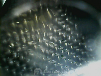

Ето едно кратко ръководство https://www.drive2.ru/l/607378745472319984.
В мрежата има поне 5-6 видеа по този въпрос, но това е най-прегледно. Разбрах обаче, че болтовете на компресора на климатика често създават ядове. В едно от видеата ги пръскаха с WD40, гряха ги с горелка и след 1 час играчка единият пак се скъса!

Ето и една примерна снимка с ендоскоп, в случай че болтовете на компресора са запекли. Източникът има доста снимки и 2 видеа. На телефона се вижда доста по-ясно.
