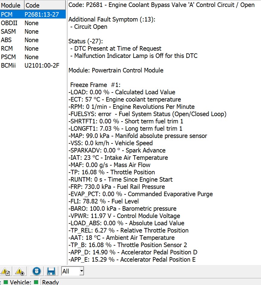

Здравейте,сдобих се с Forscan и установих горната грешка на моя Фокус 3, 1.6 екобууст, 150 коня.

Въпросната грешка е за отворен кръг на Engine coolant control valve, т.е. този ел.термостат /клапан/ е постоянно отворен.

Ето и DTC-то:

Ето и DTC-то:

Грешно тълкуваш грешката. Съобщението е за прекъсната намотка на бобината, която управлява клапана. Дали е останал в затворена или отворена позиция, може само да се гадае. Като дадеш на контакт, компютъра измерва различно съпротивление от заложените му параметри за въпросния клапан и от там извежда грешката.
