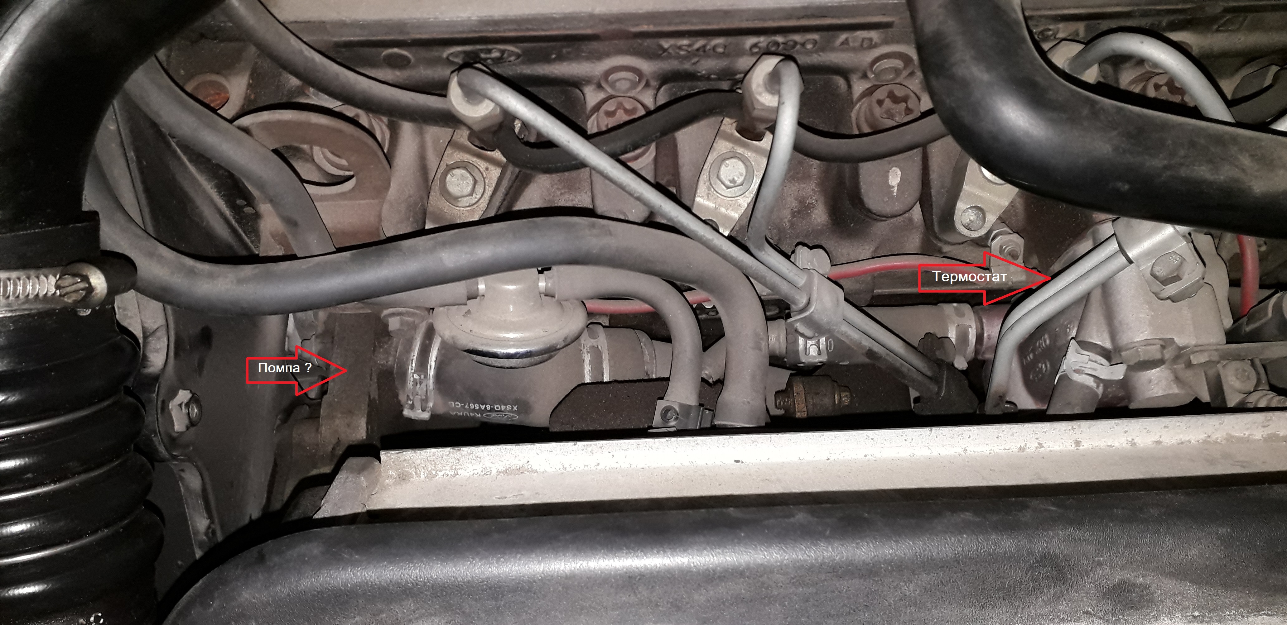

Не знам доколко ти е вярна схемата, защото дизелякът не ми е пред очите, за да видя кой маркуч къде отиваше.
Водната помпа би трябвало да е забита в блока на двигателя и турбинката ѝ да върти течността направо там. Това позволява на същата да се завърта и през радиатора на парното при затворен термостат. Преди 7 - 8 години дъщеря ми една вечер изрева, че двигателят хвърля яко антифриз и на другата сутрин ходих да установя откъде е течът. Знаеш колко е сбъхтано около този мотор в коша на Фокуса, та след известно разглобяване и много повече майни за да получа директен изглед към помпата и да отметна евентуалната възможност за спукан маркуч, видях, че тече тя. И оставих едни приятели да се мъчат със смяната ѝ. После и те псуваха като махленски каруцари онзи, дето е измислил тази кола

Ако е така, ще махна схемата. Прилагам снимка, на която виждам вляво “нещото” - свързано с маркуч/тръба с термостата (или помпата?) вдясно; лявото нещо се намира до веригата и сякаш споделя една основа с горивната помпа, която не се вижда:
Днес откачих маркуча свързващ казанчето с термостата и мой колега “запали” студената кола (Ялта изпревари този ми пост за резултата от теста). Нито потече нещо от него, нито имаше каквото и да било налягане като го затапя с пръст, не се сетих да го топна в течност, но смело го целунах и не почувствах нищо (може да е от възрастта, и на двама ни
). Така или иначе, нямаше нито пръски нито нещо друго от маркуча. Инак, нямаше нужда от буркан, маркучето имаше дължина и го тикнах в отвореното казанче. Маркучът от радиатора бе по-къс и го сложих в празна бутилка от минерална вода, но отново - нищо, нито капка. Ако помпата работеше, трябваше да тече или пръска от маркучите, нали, нищо, че е студен двигателя? Май ще сменям помпа т.е. ще търся читав майстор за това. Мисля, че първоначалният ми интуитивен извод за причината за отказ и на двата кръга по едно време (период от ~1 час, включващ магистрално и градско каране, както и 30 мин престой с изключен двигател), може да се окаже верен. При това, трябва да реша дали освен смяна на помпата ще трябва да подложа 23 годишната система на промиване с машина и препарати. Дано машината да има регулиране на налягането, че да не избие ръждивите ламарини, както дъждът избива лака от боята на каросерията.

На снимката общо взето си се ориентирал правилно в кой край на двигателя са водната помпа и термостатът.
