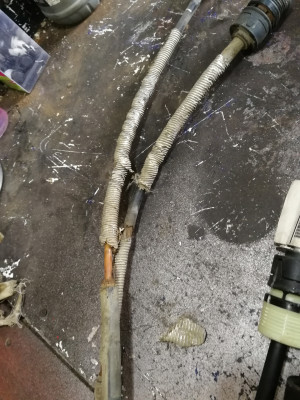

Така , установих, че едното жило движи изключително трудно. Пробвах да му пръсна вд 40, но ми се струва че само съм разбутал мръсотията вътре и сега движи още по трудно. Дали ще станат жила от друг Форд, например Мондео от същите години?

Да дам отчет, все пак. Първо поръчах едни жила от мегапартс, но за Мондео. Бяха на оферта за 17 лева. Но не стават. По къси са с около 4-5 см. После взех от морга други , те за късмет станаха и сега скоростите включват с едно пръстче. Но, който не е правил това, да има предвид, че смяната на жилата на s max и респ. Галакси е един малък кошмар

А какво установи на старите си жила ?

Установих, че имаха луфт в ябълките и че жилото, което отговаря за движението напред-назад движеше по-трудно
