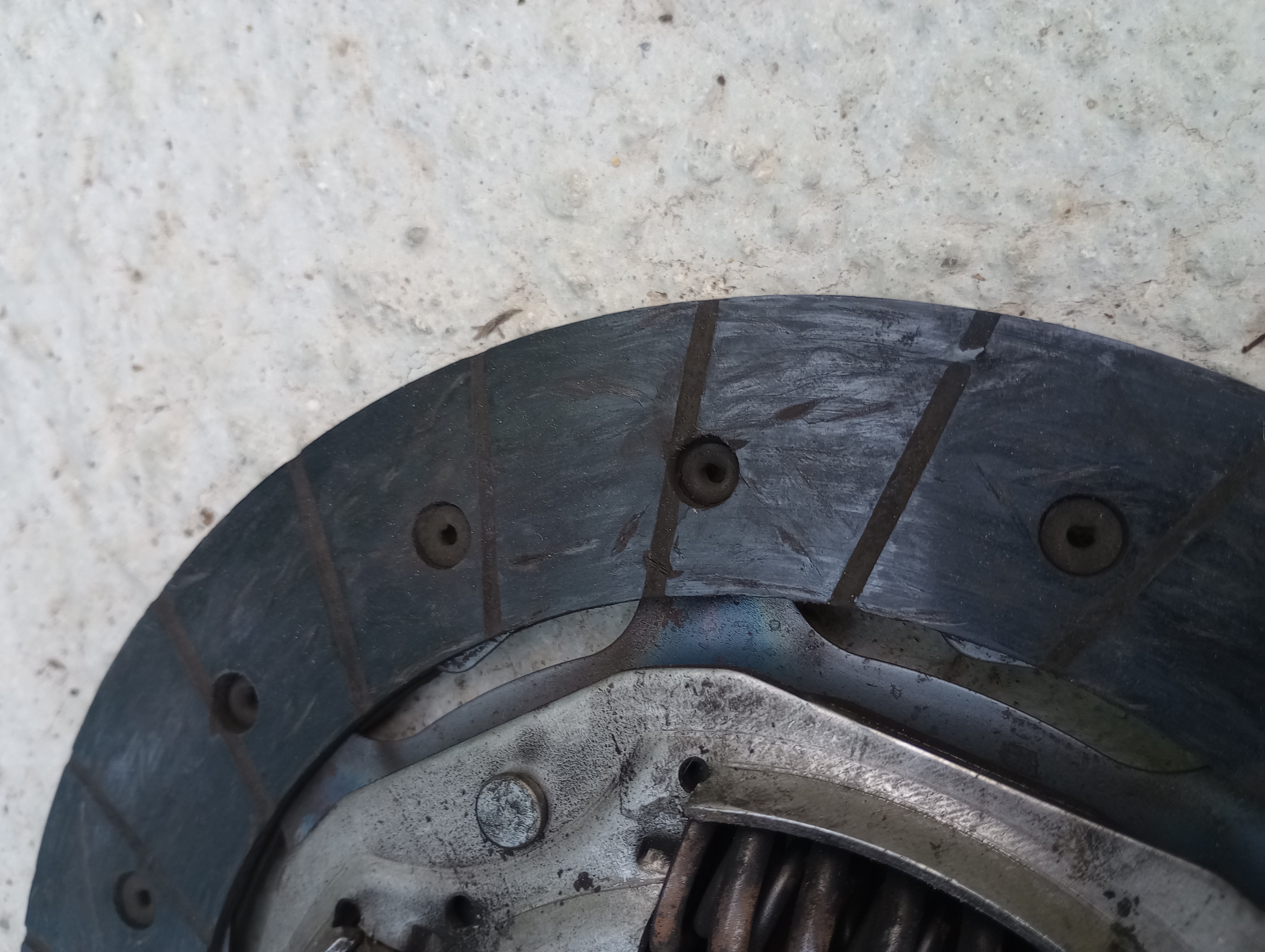

Вчера смених горна помпа на педала. Няма никаква промяна. Вторник ще сваля кутията за да сменя съединителя. Като се замисля този съединител съм го сменял на две три години все така. Нещо е преправяно по тази кола не както трябва. Преди обвинявах жена ми че го държи натиснат, но явно не е от нея. Снимката е от феродовия диск, който свалих преди две години. Приплъзване, а изглежда има още много живот в него. Не разбирам защо не изкарват до края. Очаквам и този да е така. Между другото, когато го разглобих последния път и видях колко месо още има реших че тече семеринга на коляновия вал и го омазнява, въпреки че е прилично сухо. Смених семеринга. Скъп беше и със специално приспособление, което върви със семеринга. Така че не мисля да е от омасляване.

А притискателният диск в какво състояние е? Огледай му захвата на диафрагмата към корпуса.
