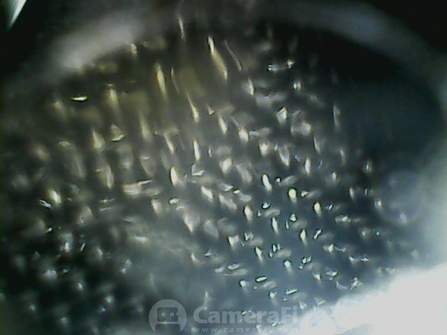

Зачудих се огледа на цедката на маслената помпа не може ли да се направи през пробката на картера при смяната на маслото с ендоскоп и камера? Няма де е като на свален картер, но все пак ще спести доста работа и пъшкане по заварени болтове по генерацията.

За да стане това, ендоскопът трябва да е с доста миниатюрна камера, защото цедката стига почти до дъното на картера. Не съм мерил колко милиметра е разстоянието, но е доста малко, поне на пръв поглед. Иначе пробката е почти срещу нея и би трябвало да има достъп.

Примерно нещо такова https://www.aliexpress.com/item/1005005 ... 1757172117.
Дават го 5,5 мм а е и с полезни приставки. Не зная само кабела с каква твърдост е и дали ще може да се направлява.

С ендоскоп няма да може да се види цялостното състояние. Само ще се отчете дейност.

Вярно е, на ако цедката е чиста, то вероятността и цялостното състояние да е добро е много висока. Ако цедката обаче е задръстена /без разбира се лампата за ниско налягане на маслото да е светвала/, цялостното състояние няма как да е добро и директно се кара колата за смяна на ремъците!

Ето и една примерна снимка с ендоскоп, в случай че болтовете на компресора са запекли. Източникът има доста снимки и 2 видеа. На телефона се вижда доста по-ясно.
