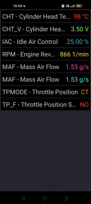

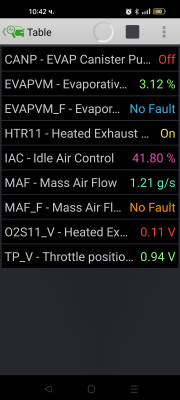

Проблема не е в дросела даже самият дросел съм го запушвал с тиксо само бях оставил дупката за стъпковият мотор да минава въздух резултат 0 гледал съм му клапата която му е плътно затворена даже почти няма процеп. На диагностика показва че ламбадата дава богата смес и че стъпковият мотор е открит повече от колкото трябва на празен ход демек на 15% процента повече. И никой не може да разбере какво кара компютъра да отвара стъпковият мотор повече за влиза повече въздух. На вторият фокус който работи идеално на празен разхода на въздух при дебитомера е 1,12 и стъпковият мотор затворен на 42% При Фокуса с високо обороти работещият показанията са 1,58 при дебиттомера на празен ход и стъпков мотор затворен на 25%. Другото което забелязах при извадена букса на VSS сензора колата не гасне на празен ход. Преди когато нещата бяха нормални с оборотите и ми смениха съединитела бяха забравили да го закачат буксата на сензора и на всяко спиране колата гаснеше. Пускам ви скриинове за да видите разликата.

Хм. Компютърът ще отваря повече дросела за да влиза повече въздух, за да направи сместа нормална. Демек "вижда" повече гориво, което го кара да компенсира с повече въздух. Въпросът е защо горивото е в повече. Там трябва да търсиш причината. Ако беше просто въпрос на грешно подавани данни, в смисъл горивото да си е в норма, но компът да вижда повече, с допълнителното отваряне на дросела и повечето въздух сместа ще става бедна. И при двете хипотези не е лошо да развъртиш свещите и да видиш как изглеждат електродите им. Предполагам, че ще можеш да се ориентираш по тяхното състояние с каква смес работи двигателят. И съответно да се ориентираш горивото в норми ли е или е завишено.
