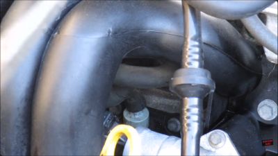

Запушили са дупките на PCV клапана на колектора има два отвора в които влизат два маркуча от картерната вентилация тях са запушили демек картерната вентилация няма връзка със смукателният колектор.
