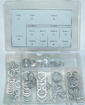

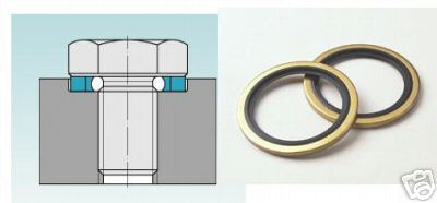

Мнение от Brock » 22 яну 2007, 11:02
Тази шайба се казва дифтунга и може да е медна или алуминиева, може вътрешната част да е гумена, а може и да не е - слага се на всички коли, независимо колко са стари или нови - сменя се на всяко отвиване на пробката, защото при стягането, тя се деформира и втори път не е редно да се използва, защото може да не уплътни добре.

За моята пробка тая шайба струва малко над левче в МП. Не си спомням дали беше алуминиева или медна. Има гумичка във вътрешната част, но е малко по-различна от първата снимка на Brock.
За една смяна не се деформира кой знае колко, но на 2 или 3 смени е добре да се сложи нова за да няма капки. С нова и читава шайба не се налага да стягаш много и съответно при развиването на пробката няма мъки.
