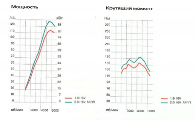

Старите бензинови двигатели (от края на миналия век) даваха максималната си мощност при 5000-5200 оборота, а максималния въртящ момент при около 3000 оборота. Става дума за моя двигател 2.0 DOHC 125к.с. и 178 Nm въртящ момент.
При новите (да вземем 2.0 Duratec 16V)
Максимарната мощност от 145к.с. се отдава при 6000 об./мин., а максималния въртящ момент от 190 Nm - при 4500 об./мин.

относно оптималните обороти
За бензинов мотор оптималните обороти ЗА ДВИГАТЕЛНОТО МАСЛО са между 1800 и 4200. Под 1800 и над 4200 оборота съкращават живота на двигателното масло
Лично според мен ако един двигател не ускорява до 4200 об не го търси и нагоре само да вдигаш шум, особено пък Зетек моторите, които са направени да дърпат от ниските обороти. Моята машина на 160км/ч няма 4000 об на 5-та . . .
