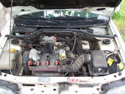

Първо да напиша че и при мен го имаше този проблем на бензин, ще кача една снимка и с червено съм отбелязал две неща които да видиш при теб, като се извинявам на колегата от форума, че му ползвам снимката (нямам тел. с камера нито цифрово апаратче )
1. В ляво е тъбичка към MAP сензора, ако ти е гърмяла е възможно да се е откачила, тогава оборотите на бензин много странно играят.
2.В дясно е маркуч които идва от с-мата за доизгаряне на бензиновите пари, единия от резервоара другия е от с-мата с активен въглен, значи при мен в момента е запушен отначало с тиксо, сега по друг начин да не влиза в колектора, пробвай забиването при мен изчезна от тогава.
За оборотите е възможно и да не са ти почистили добре стъпковото моторче, най - добре го свали и си го почисти сам, но не само с накисване в корселин, а и с нещо (аз ползвах клечки за уши) да доичистиш вътре мизерията която се е полепила. Става въпрос за нещото с пружинката, самото моторче няма как да се отвори.
Дано да сме ти помогнали с колегите!

Става въпрос изцяло за проблеми на бензин. Реших да я покарам 2-3000 км. да влезе малко в режим. Мотора е същия като на снимката, само трябва да потърся явно MAP-а защото гърмя няколко пъти на газ преди 2-3 месеца .. както казвате да не се е разкачил и той.
А относно акумулатора - сега отивам да го разкачам. Питах ги Дунев-ците - казаха ми че на комп-а му трябвал около 1 мин да се нулира - дали е така не ми е ясно (сега ще го оставя поне 10 тина). После ще пиша резултатите какви са.
Тази тръбичка от снимката - тя горната или долната е? - като че ли имаше 2 една над друга.

Първо пробвай с чистене на моторчето и смяна на бензиностацията.
При мен не помогна и затова съм прибягнал до запушването - иначе е горното и на него пише ECO другото е за вакума. Неказвам че е решение аз карам от две седмици така около 700 км. основно на газ, на бензин малко около 10-на км. засега е добре. Може аз да имам проблем с МАР и като се запушва да намалява налягането, незнам важното е че върви и работи по-равномерно

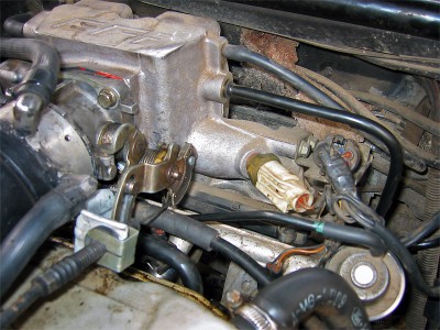

Тъкмо откачих акумулатора .. няколко неща ми направиха впечатление:
Пращам 2 снимки (по детайлни - ако някой има нужда да ги ползва)
1. тръбичката от карбоновия филтър (черно цилиндърче пише CARB и е отляво на EFi-то) отива към 1 датчкик с букса. Какво е това? Тръбата не беше вкарана добре до край. Това го отстраних.
2. долната тръбичка от EFi-то (те са 2 една над друга в дясно от него) си влиза и излиза свободно .. клати се дори
Как се оправя това чудо? разглобява ли се? може ли да се издърпа? - има 1 гумено уплътнение между алуминия и тръбата, което май е за смяна.
3. Точно под 2те тръбички отдясно на EFi има 1 датчик бял, от който излизат 2 жички - а това какво е?
Хайде отивам да закачам акумулатора да видим какво ще стане. Стискайте палци !

1.Това ти е МАР сензора, по тъбичката минава въздух.
2.Тръбата идва от вакум помпата или незнам как се нарича, то създава вакума които се мери от МАР, и при мен се клати, но пък си влиза добре и не изпуска, дръпни го и ще видиш да ли е добър маркуча.
3.Термодатчик за мерене на температурата на въздуха в колекторите или "Intake air temperature sensor" http://www.clubford.org/forum/viewtopic.php?t=4768" onclick="window.open(this.href);return false;,
може да го отвъртиш и да го почистиш, но едва ли е от него, ако изключиш буксата колата работи много добре на бензин (пробвал съм), но разхода незнам как ще е, сигурно висок.

Колеги, ето и резултатите след ресет на компютъра и гореописаните съвети:
1. Натиках силно тази долната тръбичка отдясно на EFi-то - чудя се как не пада .. има голям луфт (явно трябва да я залепя със силикон)
2. Както споменах по-горе наместих маркуча от карб. филтър към MAP-а (отляво на EFi-то) не беше добре поставен от страна на MAP-a.
3. Запалих колата ... уви - 1500 оборота и не мърда
4. Зарязах я така да загрее за 15-тина мин. ... връщам се .. радост за ушите - оборотите са паднали на 1000 - заковала ги и не мърда (като че ли са все още високи)
5. 3-4 мин. я държах на 1200 - 2000 об. (плуват малко .. не мога да ги закова постоянно на 1200)
6. Без да гася минах 10-тина км.
РЕЗУЛТАТА: Плуването изчезна - дано да е за постоянно
. Колата си влиза в 1400-1500 об/мин в движение изключена от скорост (както си беше преди), пада си на 1000 оборота в спряло положение, има мощност не прекъсва. Само и единствено останаха високите обороти на място - 1000 об. Дано да се оправи след като залепя и тръбата със силикон.
Благодаря на всички за отзива

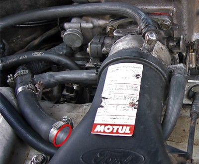

Така я взех с газовата. Изпарителя е Lovato .. не зная точно какъв модел е, затова ти пращам снимка.
Изпращам и още 1 снимка, на която съм отбелязал с червено едно от маркучетата, което е затапено. Има пластмасова тапа и въздух от там не тегли въобще. Чудно ми е дали това е най-оптималния вариант?!
този болт за регулиране долу в ляво на EFi-то беше в средно положение. В сервиза на Дунев го затегнаха, мисля че в крайно положение. Дали има някоя тема тук за регулиране на това нещо да го погледна и как се казва самото устройство?
vladdko,

Точно затова ти го написах, и при мен е запушено, май това е варианта исках да видя и друг монтаж на газова при други газаджии.
Радвам се че си оправил нещата, при мен е точно обратното когато загрее са ниски оборотите на бензин (ако бяха хиляда щях да се радвам)
Този снимка е от тема във форума, ще я намеря и ще ти я пусна!
Тук е писано за него http://www.clubford.org/forum/viewtopic ... hlight=map" onclick="window.open(this.href);return false;
