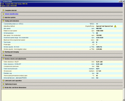

Мнение от Brock » 06 фев 2007, 10:41
Ако беше казал и годината на производство и номера на двигателя, щеше да е супер.
Отдолу, в прикачения файл има инфо за транзит 91-94
Дано ти свърши работа

Колега благодаря за инфото но не знам дали ми върши работа защото форда за който попитах е 96г. а номера на дв. е 4GCSJ ако това ще свърши работа ще очаквам да ме насочиш някъде да видя какво е нормалното налягане на турбото а то май се измерваше при 3000 оборота и ускорение. Благодаря .
Мнение от Brock » 12 фев 2007, 11:05
Съжалявам, но за двигателя, който си дал, няма информация за налягане на турбото - най-добре отиди до МотоПфое и поискай информация от там - би трябвало да ти помогнат.
