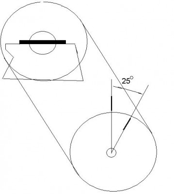

Сваляш капака на клапаните, отзад на вала има прорез който застопорява нулевото полужение на разп. вал.
А сега, по трудното е с другия, тея двигатели, чрез зъбчатки въртят първо ГНП помпата, и от там излиза ремък за разп. вал.
при полужение когато първи цилиндър се вдига, нагласяш горе на перката "пъхаш планка с точната дебелина" а долу на шайбата се дават 25 градуса статични. :wink:
Ако ти е 1.8D съм си играл да драскам ненужно. :cry: :cry: :cry: за това си пишете в профилите с какъв двигател сте. :idea: :idea:

На разп. вал, се завива един чоп, на коляновия вал се бута един дорник, и се зацепва първият ремък..
Вторият който върти и самата помпа, там е по сложно, завива се чоп, но белега е продълговат и обхваща голям ъгъл, и когато си разглабям, го бележа спрямо чопа къдее било, ако не знаеш, но се пада към средата, или в леко предварение.

На ангренажа да, на ГНП "гориво нагнетателната помпа" не е така, белега е доста продълговат, и обхваща поне 30 градуса..
Абе целта е момента на впръскване, да съвпадне с -25 градуса на коляновият вал, тоест статично предварение....

в нулево полужение единия отвор на шайбата на раз. вал съвпада с този на главата.
Другият се слагаше "до колкото се сещам" отстрани под динамото, и сочи към един изрез на шайбата на коляновият вал..
А продълговатият белег, не е белег а е отвор в шайбата, на ГНП то

Разпределителните валове са 2 варианта. С дупка през ремъчната шайба и главата (дупката е елиптична за регулировка) и без такава. Ако няма, значи шайбата е на конус. Във всички положения на опашката на вала има шлиц с дебелина 5 мм който трябва да е успореден на главата. Дупката при динамото е малко с резба М10 и там не е какъв да е шиш, а със строго определена дължина. Изрези няма. Помпата си е регулирана заводски или там който я е ремонтирал. Има дупка на нея. 6мм за лукас, 9 мм за Бош. Peg timing му се казва. Това елиптичното, точно както и на разпределителния вал е защото няма два еднакви ремъка, а специално 1.8 форделите са страшно критични към такива неща.
