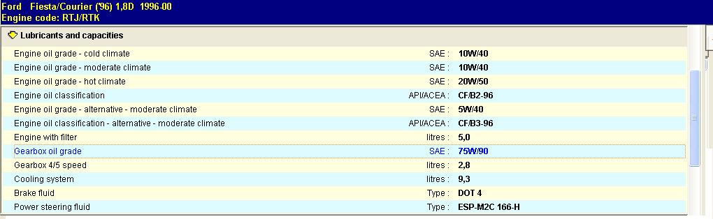

Аз лично не бих сложил, защото по умни хора от мен са правили кутията, и те са определили с какво масло да се кара, а не рекламни агенти..
П.П. в аутодатата пише само вискозитета, но не и на каква основа е.. :wink: :wink:

явно аз излязох рекламен агент.... аз на Мото Пфое и на сервизната си книжка вярвам, а там за MTX 75 маслото е хидравлично......ПОВЕЧЕ НЕ КОМЕНТИРАМ !!!

Моля ви не заблуждавайте колегата,че IB5 е с прави зъби.Единствено задната предавка е с прави зъби и не е синхронизирана(съжалявам,че не мога да прикача снимка,заради запълнен лимит).Всички други предавки са с наклонени зъби,което важи за всички съвременни скоростни кутии,включително MTX75 и IB5.Разликата между двете кутии е във степента на натоварване,за която са изчислени и това,че на MTX75 задната предавка е синхронизирана.По спецификацията на FORD ,IB5 върви с хипоидно масло SAE75W90.
